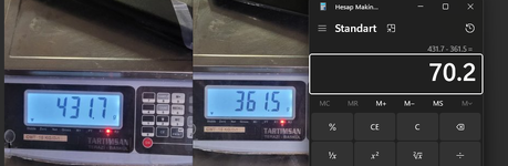

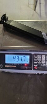

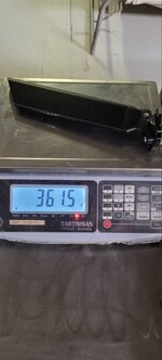

Bu arada boruyu kestiğimde ne kadar ağırlıktan kurtulacağım bilgisini yazacağım. Kullanan diğer arkadaşlar için de bilgi olur.
Değerli arkadaşlar, bugün sele borunu yaklaşık 10 cm kadar kestim.
Arada ki farkı sizlere sunuyorum. Değer miydi? Neden olmasın :)
Yarım kilo sele borumu olur..
Demek ki oluyormuş..
