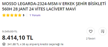

Süspansiyonlu isterseniz Mosso Legarda 2324 MSM V de Carraro Sportive 224 ile yaklaşık aynı fiyatlarda: (link)

@Spartiat Barış bey çok teşekkür ederim. Son önerinizin (Mosso Legarde 2324 MSM-V) 8.414 TL, benim için uygun olduğunu düşünüyorum. fiyat makul. Onu almayı düşünüyorum. Aynı fiyata süspansiyonsuz modeli varsa, onu da değerlendirebilirim. Ayrıca V fren madem siz kullanıyorsunuz V olsun. Sizce süspansiyonsuz modeli mi alayım? Kısaca Süspansiyonsuz, V fren Legarde hangisini almam gerekiyor? Bisikleti canlı görebileceğim bir mağaza var mı istanbul anadolu yakasında? Çok teşekkürler.
