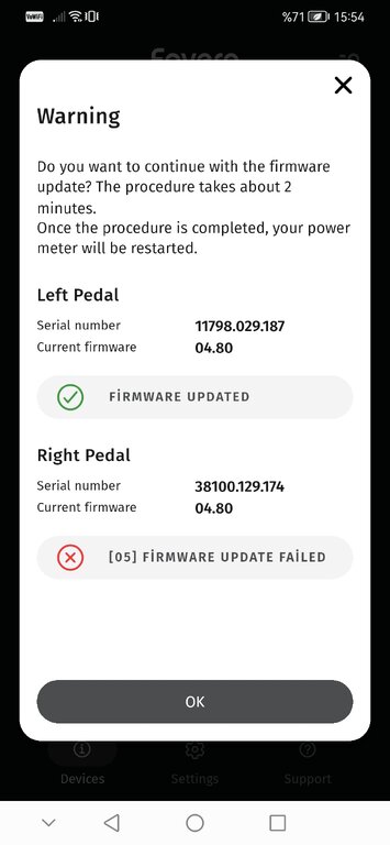

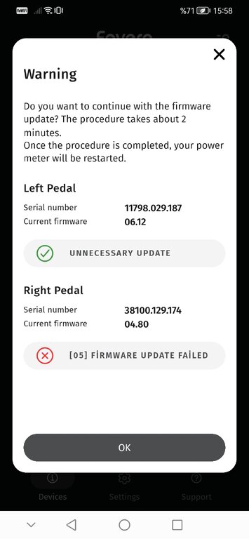

Herkese selamlar 🙋🏻‍♂️, favero ya yeni güncelleme gelmiş ancak pedallara yuklenmesinde hata alıyorum..Mobil veri ile denedim ama, wifi li bir yükleme denemesinden önce sormak istedim, sorunla karşılaşan oldu mu?

Sağda sorun oluyor.
