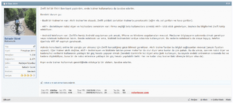

@okkesmutlu çalışma mantığı şöyle:
Bluetooth destekleyen hız/kadans/nabız sensörleri alın. Cep telefonunuza zwift programını kurun. Bluetooth hız/kadans sensörü bisiklete takıp cep telefonunuza tanıtın, ardından nabız sensörünü göğrsünüze takıp telefona tanıtın. Telefonda zwift uygulaması bu tanıtma işini yapıyor. Ardından trainer'a bisikleti yerleştirip en hafif zorluk direncindeyken zwift uygulamasından bir antrenmana veya yarışa katılın. Karşınıza yokuşlar geldikçe trainer'ın direncini artırın, inişler gelince azaltın vb. Sistem bu şekilde çalışıyor. Tabii bu en ekonomik çözüm.
Siz biryerlere birşey girmiyorsunuz, tüm verileri toplayan zwift.
