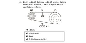

Merhaba,
10 lu tiagra setim var. Aynakol 36-52, ruble 11-28. Dün yeni zincirim geldi. Mevcut sram zincirin aynısından aldım. Yeni zincir 114 bakla. Eskisi söküp saydım ki 105 bakla olduğunu farkettim. Önceki sahibi ayar çekmiş sanırım. 114 olarak direk taksam sorun olur mu? Yeni zinciri küçültmenin pratik bir yolu var mı yoksa bisikletçiye gidip aparat ile mi kısalttırmam gerekiyor?
Zincir uzunluğu bisikletinizin ruble ve aynakol dislisine gore ölçerek ayarlamanız gereken bir olgudur. Bisiklopedi sitesinden alıntıladiğim gorsel en basit yöntemi size gösterecektir umarim. Zincirler satılırkenbelli standartlarda bakla sayısına göre satılır, siz bisikletinize göre ayarlayabilirsiniz.
Gereğinden uzun zincir vites gecislerinde sorun yaratacak ve sarsıntılarda kolayca atacak, yuke bindiginde tarayacaktir.
Gereğinden kısa zincir vites gecislerinde sorun yaratacak, asiri gerildiginde buyuk dislilere gecerken zorlanacak hatta gecmeyecek, aktarici bacaginda aşiri gerginlik yapacak asinmaları arttıracaktır.

@makaram Zincir uzunluğunun doğru olup olmadığını pratik bir şekilde şu şekilde kontrol edebilirsiniz. Arka vitesi en küçük, ön vitesi en büyük dişliye alınca arka aktarıcı makarları birbiri ile tam olarak üst üste olmalı. Başka bir deyişle ikisinin ortasından hayali bir çizgi çekersek yere 90 derece dik bir şekilde düşmesi lazım. 114 bakla olarak takarsanız ciddi problemler yaşarsınız. Bir aktarıcının aklınıza gelebilecek her şeyini dört dörtlük hale getirsemde ayar tutmuyordu (tel, Kadro kulağı, aktarıcı bacağı vs.) Zincirden 3 bakla çıkarttım sorun çözüldü. Bir bisikletciye gidip hızlıca yaptırabilirsiniz. :)
