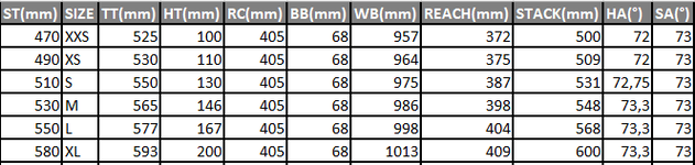

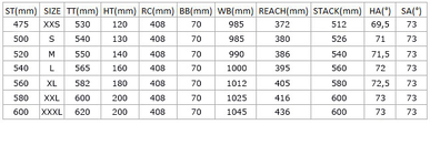

Merhaba... şu an kullandığım carraro race 062 bisikletimi 50 beden (ST 500) yine FIRE 1.3 “UCI”modeli ile değiştirmek üzeriyim burada iki beden arasında kararsızım ST 490 veya ST 510 tercim etmeliyim. boy 1.72 cm iç bacak uzunluğu 76 cm.... herkese iyi haftalar...

Mevcut bisikletinizin ölçüleri sizin için en önemli referans. Eğer şu an kullandığınız kadro size uygunsa ona yakın ölçülerde reach ve stack değerine sahip bir kadro almalısınız. Fire modelinin kadro geometrisi tablosunu paylaşabilirseniz daha isabetli yorum yapılabilir.

Yanıtınız için teşekkürler.. trainspotting35 kadro geometrisi tablosunu paylaşmış (sağ olsun) bende ek olarak çizdiğim görseli ekliyorum IMG_9744.jpg

yukarıda @trainspotting35 tarafından paylaşılan tablolardan üstteki CR062, alttaki Fire kadroya ait diye düşünüyorum. İkisi kıyaslandığında Fire serisinin çok daha agresif olduğu görülüyor.
Sadece boy ve bacak içi boyu bilgisine dayanarak XS-490 kadronun daha uygun olacağını düşünüyorum. Uzuvların vücuda oranı, esneklik gibi faktörler seçimi etkileyebilir.
