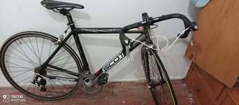

Görüldüğü üzere çok acemiyim. Yeni yol bisikletine geçtim. Bu bisikleti aldığım için şuan da kötü hissediyorum. Açıkçası şehirler arası yolculuk yapmak için almıştım. Uzun yola bu bisikletle çıkmak ne kadar doğru olur bilmiyorum. Sizden ricam bu bisikleti uzun yol için kullanabilmem için yapabileceğim değişikler var mıdır,varsa nelerdir? Bu konuda yardımcı olur musunuz lütfen

Bu durum da kadro için en uygun lastik boyutu 25mm olduğunu düşünüyorum. Yalnızca sorduğum soruya hala net bir cevap alabilmiş değilim. Uzun yol için (şehirler arası yolculuk) bu bisikleti aldım. Buna göre bisikletimi uzun yola nasıl uyarlayabilirim. Fikirleriniz benim için çok önemli lütfen genelleme yapmadan fikir beyan edin :) bisikleti altta paylaştım inceleyip yorum yapabilirsiniz şimdiden teşekkürler forumdaşlar :)
