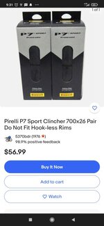

Bulduğum bir şeyi atayım,Screenshot_2022-11-25-09-31-12-760_com.android.chrome.jpg kafa karıştırıyor tabi nereden biliniyor?
Ebay da bir satıcı, hookless uyumsuz yazmış ama, aynı zamanda p zero da yazmasına rağmen kullananlar var.

Bulduğum bir şeyi atayım,297707 dosyayı görüntüle kafa karıştırıyor tabi nereden biliniyor?

hookless için tüm tubless uyumlu lasitkler çalışır. hookless uyumlu lastik bir pazarlama hilesi. ben 2 set cinturato kullandım. eski set üzerinde do not use one hookless rims yazıyordu :)
bunun sebebi de şu. hookless jantların max lastik basıncı 72 ama hookless uyumlu olmayan lastikler üzerinde farklı değerler yazıyor. farklılık sadede bu.
ek olarak yeni seri cinturatoları değiştirip o yazıyı da kaldırdılar.
