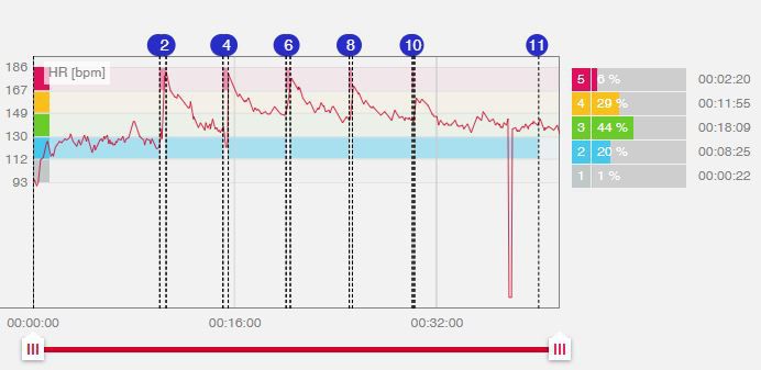

Tekrar Trainer ile kilo verme sürecine girdim.
Şimdilik bu tarz bir sürüş yapıyorum. Ne kadar etkili olur bilemiyorum.
Varsa düzenli takip edeceğim bir program link verebilirseniz iyi olur.
Uyguladığım program
00:10:00 Zone 2
00:00:30 Zone 5
00:04:30 Zone 2
00:00:25 Zone 5
00:04:35 Zone 2
00:00:20 Zone 5
00:04:40 Zone 2
00:00:15 Zone 5
00:04:45 Zone 2
00:00:10 Zone 5
00:09:50 Zone 2
40 Dk

00:09:50 Zone 2
40 Dk
Kilo vermek istiyorsanız endurance süreceksiniz yani zone 2 üzerine çıkamayacaksınız ki vücudunuz enerjiyi yağları yakarak sağlasın.

40 Dk
Bu programda siz başlangıçtaki 10 dakika dışında neredeyse hiç zone 2 sürmemissiniz. Böyle bir durumda kilo verirsiniz mutlaka ama istediğiniz şekilde olmaz. Yağ kaybı az olur, kas kaybı fazla olabilir.

Yapılan antrenman interval antrenmanı değil mi? Bu tip çalışma kas kütlesini arttırmak, hızlıca yağ yakmak ve kalbi/nabzı güçlendirmek için uygulanıyor diye biliyorum. Dayanıklılığı da arttıracaktır. (Daha uzun zone2 idmanları yapmak için önemli mesela bu) Tabi önemli olan intervaldeki nabızları / tempoyu doğru belirlemek.
Vucut dayanikliligina katkısı olacaktir mutlaka zone5 intervallerin ama recovery lerin de iyi uygulanmasi onemli. Fast twich kas tiplerinin gelisimi için ayrica intervalde tum gucu bitirmemek de onemli bir ayrinti.
Benim yukaridaki uyarim bu antremanin kilo vermek ve yag yakmak icin uygun olmadigi yonundeydi. Daha uzun soluklu bir programin belki haftada 1 gun uygulanabilecek guzel bir parcasi olabilir.
@Emrah Özşahin @BerkEvren @Bıyıkov verilen program power zone ları üstünden sanırım. 10 sn nabız zone 5 diye birşey nasıl olacak ki? watt üstünden yapılması gereken bir program ama süre olarak kısa gibi.

Daha önce 20 kg vermiştim. O zaman 3 dk düşük tempo 1 dk sınırları zorlayabildiğim kadar zorlayarak max seviyeye ulaşıyordum. Her gün 30 dk yaparak bu şekilde kilo verdiğimden daha iyi olduğunu düşündüm. Tanita tartı tam olarak doğruları göstermiyor ama diyetisyen bile nasıl bu kadar yağ verdin diye şaşırmıştı. Sonraları uzun sürüşlerle düşük tempolu egzersizler yaptım ama istenileni vermedi. Diğer sayfalarda da zone 2 antrenmanlarıyla kilo vermenin geçerliliğini yitirdiği yönünde yazılar yazanlar vardı. Deneme yanılma yöntemi ile en uygunu bulmak olacak sanırım. Şöyle yağ yakımı için düzgün bir plan program bulamadım. Zone 5'te 10 saniye kalmıyorum zaten. Max nabza ulaşıyorum.
Önceki mesajımda paylaştığım programı bu linkten uyarlamıştım
Biraz daha arştırınca şöyle bir program daha buldum. Haftalık şekilde yazmışlar.
Genelde 1 haftalık programda 2 kez falan HIIT önerilmiş. Belki 4 gün %60-70 nabız aralığında sürüş yapıp 2 günde 5 tekrarlı 20-30 saniyelik max nabız seviyelerine ulaşabileceğim program yapmak rutin sürüşlerin dışına çıkmış olacağından daha iyi sonuç verebilir. Deneme yanılma ile bulmaya çalışacağız artık.
