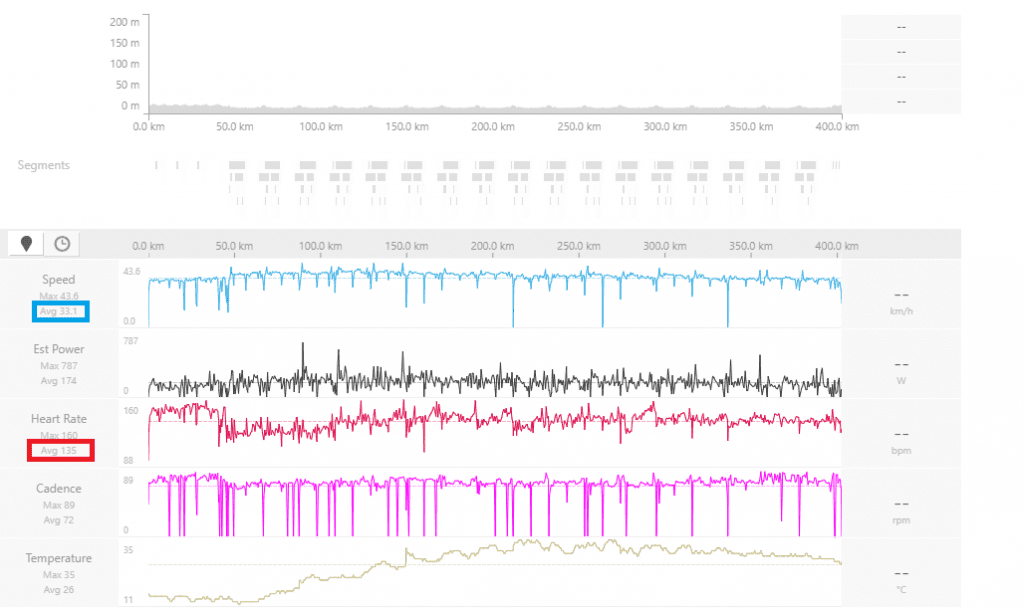

@mehmet ugur demir
Dayanıklılığın babası Amanda Coker ablamızdır. Otursa kitabını yazabilir dayanıklılığın. 423 günde kırdığı 100.000 mil rekoru var biliyorsunuz. Ama konumuz bu değil :snzdglsn:
Bu ablamız 400+ gün boyunca endurance sürüşler yaptı. Düşük nabız, uzun mesafe. İlk günkü sürüş veriyleriyle 423. günkü sürüş verilerini kıyaslayalım:
1. Gün: (link)
423. gün: (link)
Biri 350 diğeri 400 kilometrelik iki sürüş. Ortalamalar neredeyse aynı: 33.3 ve 33.1 Peki nabız değerleri? Birinde ortalama nabız 135, diğerinde 106! :ssrtcbya:
İşte ölümüne endurance antrenmanı yaparsanız bu oluyor arkadaşlar. Vücut artık bisiklet üzerinde olduğunu fark edemeyecek hale geliyor. Sıradan bir şey yapıyormuşsunuz, televizyon izliyormuşsunuz gibi bir değere düşüyor nabız :snzdglsn: Çünkü kasları güçleniyor ve atım başına daha fazla kan pompalamaya başlıyor kalp, bu da nabzın düşmesi demek. Bizim kalbimizin dakikada 140 atımla pompalayacağı kanı onun kalbi dakikada 106 atımla pompalıyor. Çünkü kalbi aşırı antrenmanlı! :ssrtcbya: Benzer gelişim ciğerler ve bacak kasları için de geçerli. Ciğerlerin büyümesinden, daha iyi çalışıp daha çok hava almasından ve kaslara oksijenin daha verimli, daha BOL gitmesinden bahsediyoruz :naslyany:
Ayrıca endurance kası olarak bilinen yavaş kasılan kaslarımız ancak bu tarz antrenmanlarla gelişebiliyor. Bu kaslara sürüşümüz sırasında çok ama çok ihtiyacımız oluyor. Sprint dışındaki durumlarda ciddi oranda bu kaslarımız çalışıyor çünkü. Sprintte farklı kaslar (hızlı kasılan) devreye giriyor. Onları da güç antrenmanlarıyla geliştirebiliyoruz! Yani bazı kasları uzun süre düşük tempoda sürerek, bazı kasları ise çok yüksek güçlere yüklenerek geliştirebiliyoruz.
Önerilen ise, önce endurance antrenmanlarının tamamlanması, vücudun dayanıklılığının artması, daha sonra güç antrenmanlarına, interval antrenmanlarına geçilmesi.
Güç antrenmanları dediğimiz de zaten daha önce yukarıda bahsettiğimiz interval bazlı antrenmanlar. Pedala ölümüne basıp daha sonra da kısa bir süre dinlenme şeklinde devam eden antrenmanlar. :harika:
Haftada 1 gün veya 2 gün endurance antrenmanı öneriliyor. Yani bu ablamızın yaptığı gibi, tabi 400 km değil de, 100-150 km ideal olacaktır. Ortalamanıza bakmayın bile. Sadece nabzınızın zone 2 - zone 3 arasında olmasına özen gösterin.
dayanıklılık=endurance bu arada

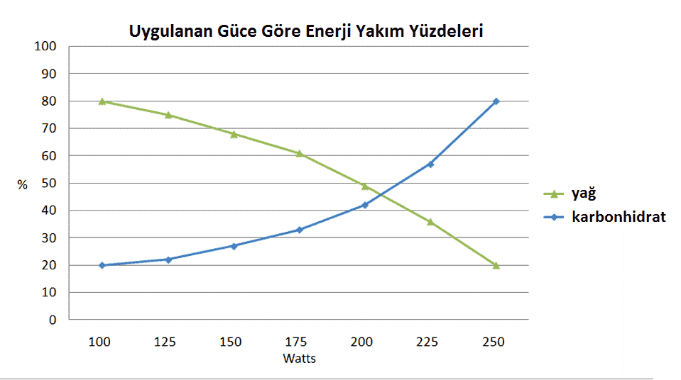

@Emrah Özşahin
Bisiklet sürdüğünüz sürece zaten kilo vereceğiniz için, pek kilo vermeye yönelik antrenman planı yapılmıyor. Bu tip antrenman planları az da olsa tecrübe kazanmış bisikletçilere yönelikler. Fakat sizin sorunuz da giriş seviyesi bisikletçiler arasında çok yaygın, bu yüzden bildiğim kadarıyla cevaplayayım :):harika:
Kalori hesabı bizim için pek güvenilir sonuçlar vermeyebilir, çünkü bildiğiniz gibi kalori bir enerji birimi ve bu enerjinin yağ yakımından mı yoksa karbonhidrat yakımından mı elde edildiğini bilemiyoruz kalori hesabında o_O Tamam bugün 10 km koştum diyelim. 850 kalori yaktım, süper. Bu kaloriler yağ yakımından mı geldi karbonhidrat yakımından mı geldi buna nasıl karar vereceğiz? Belki sabah yediklerimizi yaktık, belki de göbek bölgesindeki yağları yaktık gerçekten de :hhhhhh:
Ne yaktığımızın tespitinde ise nabız giriyor devreye. Spor esnasındaki nabız bilgisi bizim o anki eforumuzun derecesini anlamamız açısından bize oldukça isabetli bilgiler veriyor. Peki yüksek nabızda mı yağ yakılır, düşük nabızda mı?
(link) sitesinden bulduğum şu grafik, bu soruyu büyük oranda çözüme kavuşturuyor:
Bu grafik bize neyin ne olduğunu çok iyi anlatmış :) Watt değerine bağlı vermesi biraz kafa karıştırabilir ama şöyle tanımlayalım, yol bisikletinde henüz yeni olan birinin yaptığı sıradan bir sürüşte ulaştığı ortalama watt değeri 170 watt civarıdır. Yani kendimizi yırtmadan, laylaylom sürdüğümüzde, gerekli enerjinin %60'ını yağ yakarak karşılıyoruz. Tempomuz arttığında ise yağ yakım oranımız azalıyor, bunun yerine karbonhidrat yakmaya başlıyoruz. Bunun sebebinin de karbonhidratın yakımının yağ yakımına oranla daha kısa sürede gerçekleştiği ve vücudun o anki hızlı enerji talebinin ancak karbonhidrat yakımıyla karşılanabildiğinden de bahsetmiştik. Yani şunu bilin ki, nabzınız ne kadar yükselirse, o kadar yüksek oranda karbonhidrat yakıyorsunuz. Nabzınız ne kadar düşükse, o kadar yüksek oranda yağ yakıyorsunuz. İdeal yağ yakım temposunu yürüyüş temposu olarak düşünebilirsiniz. Veya ağzınızda sakız çiğneyerek yaptığınız bir bisiklet sürüşü, veya yanınızdaki bir pedaldaşla rahat rahat muhabbet edebildiğiniz, nefes nefese kalmadığınız bir bisiklet sürüşü de buna örnektir.
Fakat bu bahsettiklerimizin kısa zaman almadığını da belirtmek lazım, sizin işe gidiş-geliş örneğiniz olan 32 kilometre giriş seviyesi bir bisikletli için bir buçuk saatlik bir sürüş anlamına gelir. Bisiklete her gün bu süreyi ayırarak kilo verebilmemiz için gerçekten aylara ihtiyacımız var. Bisiklete ayırabildiğimiz vakit arttıkça, kilo verme hızımız da artacak. Basitçe düşünecek olursak 100 kilometrelik bir sürüşte yakılan yağ ile 30 kilometrelik bir sürüşte yakılan yağ aynı olmayacaktır o_O Yani haftada 1-2 gün 100 kilometrelik sürüşler, kilo vermeyi gerçekten çok hızlandıracaktır. Bu sürüşlerde bir adet büyük yemek molası verilmesi ve bunun dışında bisiklet üzerinde beslenilmesi veya 5-10 dakikalık market molaları verilmesi ideal olarak bahsediliyor. Yani molalar ile birlikte kabaca 5-6 saatlik bir sürüşten bahsediyoruz. (Yeterli sıvıyı kesinlikle tüketin!)
Nabız bölgelesi olarak da Zone 2'ye denk geliyor, 120 dolayı diyebilirim (115-130 civarı)
30 kilometrelik sürüşlerle hedefe ulaşmanız biraz zaman alır :islik:

@Bisikletli Gezgin yüksek tempoda kendimizi parçalayarak yaptığımız bir antrenmanda yağ mı yoksa karbonhidrat mı yaktığımızı, geçtiğimiz günlerde paylaşılan Chris Froome'un Giro'18 beslenme verilerinden yola çıkarak konuşalım :harika:

Jeller neredeyse tamamıyla karbonhidrattır arkadaşlar. Bildiğiniz gibi bu jellere yüksek eforlu antrenmanlarda veya yarışlarda ihtiyaç duyuyoruz. Yani yüksek eforda karbonhidrat yaktığımızın çok iyi bir kanıtı bu.
