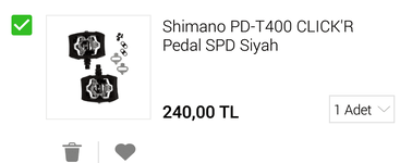

@can_celik çarşı pazar gezintilerinde yapıyorum, yapılır yani neyine şaşırdın :) SL pedalın arka tarafı pek rahatsız etmiyor. bunun için hususi pedallar bile var :

önceki pedalım m530 replikaydı..düz kısmını hemen hiç kullanmamıştım..
@hamlet2006 teşekkürler, alıp incelemissiniz bile. Şu an kendimi her koşulda kilitli pedal kullanmaya odakladim ama yine de bi sormak isterim bu platform deneyimi nasıldı, sık sık kullandığınız bir araç mi oldu yoksa cok uğraşmayip normal kilitli sekilde mi kullanmaya devam ettiniz?

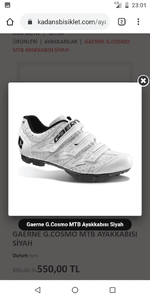

ayakkabım bu..başkasını alamam..e peki hangi pedal olabilir? ya da bu ayakkabıyla hiç çıkılmaz mı? @can_celik
@HakanAydn daha kaba, trekking ayakkabısı görünümlü mtb ayakkabıları var ondan zannetmiştim seninkini. tabandaki plastik kramponlar olmasa şekil olarak direkt yol ayakkabısı zaten bu. iki sürücü sınıfını da kapsamak için böyle ortaya karışık bir tasarım yapmışlar. ağırlık olarak fazla gelmiyorsa kullanabilirsin. fakat "yol ayakkabısı + yol pedalı" ikilisine göre en az 500 gr ağır olacağını bilmelisin. buna ne tip kal takılır ne pedal kullanılır hiç bilgim yok ben direkt üç vidalı SL kal ve ayakkabıyla başladım.
@can_celik bu ayakkabıda + şeklinde kal var..üçgen değil, yani mtb tarzı..yolda yürünebiliyor..üçgenler gibi yüksek değil kaller tabana sıfır..
