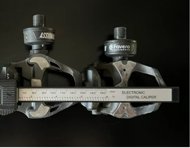

Tek sıkıntı olabilecek konuyu da ekleyelim. Duo shi kullandığınızda pedalın merkezi ile crank arasındaki mesafe 1cm kadar artacak normal ultegraya göre.
Bundan haberim yoktu. Evet 1cm çok küçük bir rakam olarak görünsede herkes için ideal olmayabilir. Heleki bikefit'lerde mm lerin konuşulduğu bir ortamda :)
Ben kullanıyorum ve memnunum. Duraace dışında çoğu shimano pedal gövdesi ile uyumludur.
Burada bir önemli (ya da bazıları için önemli) nokta duo shi ile q-factor her iki taraftan 10-11mm diğer pedallara göre daha fazla oluyor. Yani pedala bastığınızda ayağınızın merkezi normal pedallara göre sağdan soldan 1'er cm daha dışarda duracak. Benim için bir sorun teşkil etmedi , edenler de olmuş. Siz yeni bikefit yaptırmıştınız, bir danışabilirsiniz.
Toplam bir de değil, her iki taraftan 1.1 cm genişliyor. 2.2 cm bir fiti komple etkiler gibi düşünüyorum.

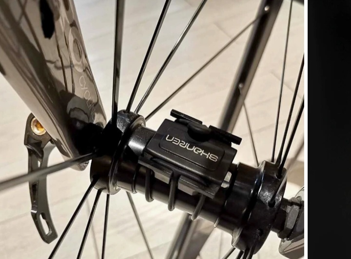

Bu tarz ürünler iş görüyor mu
Hız sensörü bu.

Hız sensörü bu.
Powermetre krank kolu , pedal, bottom bracket ya da arka hub olarak farklı türlerde olabilir. En düşük maliyetli olanı tek taraflı krank kolu olanı. 14-15bin TL civarında fiyatları vardı.
teşekkürler bilgiler için. Açıklamada hız ve kadansın yanında powermetre de yazdığı için ölçebildiğini sandım
