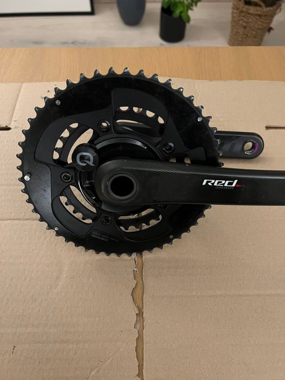

Quarq marka power metre Sram Red Etap uyumlu olan modeli nedir acaba ?

Mevut Aynakolum.Yada aynakolu komple değiştirsem yeni model AXS red alsam zincir vs de değişmesi gerekir mi uyumluluk nasıl olur ?

Bir tanıdık satıyor sanırım aynı kranklarınız belki bir fikir verebilir. Üzerindkei Quarq Power Dzero AXS Spider..

Aynen.Bir bakayım Dzero ya. Yada diyorum AXS power metreli olandan mı alsam ,ön ve arka aktarıcı ile uyum sağlar mı acaba ?
Red etap ın AXS aynakol ve ruble uyumu nasıl acaba ? Sonuçta oda elektronik aynı görevi görüyor diye düşünüyorum.Ama tabi genede
bakmak lazım.

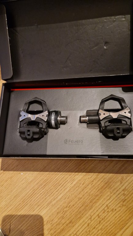

Yedek bisikletimde olan nerede ise hiç kullanılmamış gibi olan Assioma uno pedalları satıyorum. 24.04.2021 tarihinde satın alınmıştır. Hem yedek bisikletimde durmasından, hemde çift taraflı başka pedala sahip olmamdan kullanma fırsatı pek olmadı. Haziran sonu Türkiye'ye geleceğim ilgilenen olursa yanımda getirebilirim.

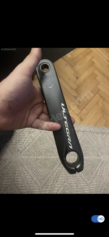

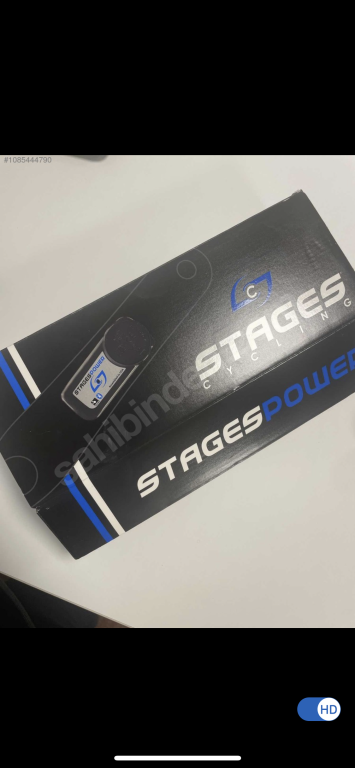

Satılık sol krank Ultegra stages 3 gen 172.5mm sorunsuz çalışıyor gayet de düzgün ölçüyor.
