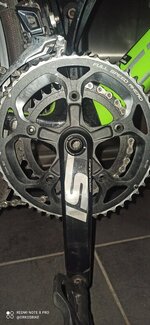

Arkadaşlar merhaba, bir konuda bilgi almak istiyorum. Cannondale SuperSix Evo (2017-2018) model bisikletimde hâli hazırda kullandığım(fotodaki) aynakolu 52-36 Shimano 105 modeli ile yükseltmek istiyorum. Orta göbek ile ilgili bilmem gerekenler nelerdir? Değişecek mi evetse hangi modele bakmalıyım.IMG_20250626_173448.jpg
Arkadaşlar merhaba, bir konuda bilgi almak istiyorum. Cannondale SuperSix Evo (2017-2018) model bisikletimde hâli hazırda kullandığım(fotodaki) aynakolu 52-36 Shimano 105 modeli ile yükseltmek istiyorum. Orta göbek ile ilgili bilmem gerekenler nelerdir? Değişecek mi evetse hangi modele bakmalıyım.328287 dosyayı görüntüle
Merhaba,
Shimano 105 aynakollar Hollowtech II standardındadır ve 24 mm mil çapı kullanır. Ancak senin bisikletinde büyük ihtimalle BB30 veya PressFit 30 iç yatak vardır.
Bu sistem 30 mm mil çaplı aynakollar için tasarlanmıştır. Shimano 105 aynakolu doğrudan BB30/PF30 orta göbeğe takamazsın. Bunun için adaptör kullanman gerekir veya göbeği komple değiştirmen gerekir. BB30 Hollowtech II adaptörleri kullanarak mevcut gövde ye Shimano aynakolu takabilirsin.
Bilgilendirme için teşekkür ederim. BB30 hollowtech adaptör tek başına işimi çözecek anladığım kadarıyla.
Ben teşekkür ederim, aynen öyle.
Mevcut kadron BB30 olduğu için, shimano 105 aynakolu takmak istediğinde, sadece kaliteli bir BB30 Hollowtech II adaptör kullanman yeterli olacak.
