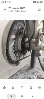

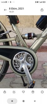

merhaba arkadaşlar bu göbeği nasıl sökebilirim.sol ayna kolu söktüm ama sağı sökemedim. sağı sökmeden orta mili soldan açsam komple gelir mi? vites shimano spcm bu vites nasıl bağlanıyor oraya? teşekkürler şimdiden

@emre apaydın Sol çanağı açsanız bile, mili çekince gelmez çünkü milin ucu sağ aynakola bağlı. Bu işleri kendiniz yapacaksanız kare mil aynakolları çıkartmak için kullanılan çektirmeden almanız lazım. Ayrıca, attırıcı sele borusuna da değil de orta göbekten monte olduğu için demonte ederken her aşamayı aklınızda tutmanız lazım, toplarken tersini yapacaksınız çünkü.

teşekkür ederim. bu malzeme var zaten. octalink göbek ve bu göbeğe vites komple bağlı. pedal çevirdikçe kendini kuran bir sistem.

@emre apaydın Göbek kartuş tip ise onun da anahtarına ihtiyacınız olacak. Ayrıca, "pedal çevirdikçe kendini kuran" kısmını anlamadım.

mesela vitesi yükseltiniz. yükseltici harekete geçmiyor sabit kalıyor. pedalı çevirince harekete geçiyor. pedalla eş zamanlı çalışan bir yapısı var.

Merhaba Emre bey,
Sizin aynakol 2000li yillarin basina ait olan Shimano FC-C900 Nexave Aynakolu ve Shimano Nexave FD-C900 otomatik ön SPCM attirici sistemi. Bu sistemin ise Octalink V2 ve Karemil modelleri var. Tabiki bu sistemlerin üzerinde kendi cektirmesi olmayinca sonradan alma özel cektirmeyi kullanmaniz gerekiyor ama fotograflarda da görüldügü gibi sizin aynakolun cektirmesi üzerinde ve kendi cektirmesini kullanirsaniz sag yaprakli aynakolu kolayca cikara bilirsiniz (Vidayi döndürürken biraz güc istiyor).
Aynakol ön aktaricinin otomatik sisteminden kurtulunca ortagöbegi yine özel anahtari ile kolyaca sökebilirsiniz (Aynakolun otomatik sistemle hic bir baglantisi vs yok, cektirince normal aynakol gibi milden ve sistemden ayriliyor).
Bu sistemi ayni E-Type Atirici modelleri gibi düsünün.
Bu vintage modellerin göbekleride cesitli baglanti sekilleri oluyor ve hepsinin de ayri ayri özel anahtarlari oluyor. Anahtarini belirlemek icin göbegi görmem yada modelini bilmem gerekiyor.
Bu sizin sistem sökülmüs Halde.
Buda üzerindeki cektirmesi.
Buda E-Type attirici sistemi.

çok teşekkür ederim murat bey. süpersiniz. bende sizin gibi olacağını düşündüm ve öyle hareket ettim. çektirmeyi bağladım.zorladım biraz ama sökülmedi. çektirmenin bağlanacağı yiv seti biraz bozuldu.nasıl sıkıştı ise. bende yanlış birşey yapıyorum bu kadar zor olmamalı diye yazdım foruma. vazgeçmeyi düşünüyorum artık. yiv atınca moralim bozuldu. tam anlamıyla sıyırmasada problem var.😞

Yiv Atması büyük ihtimal cektiriciyi oktalink adaptörünü ucuna takmadığınız için olmuştur. Keşke kendi üzerindeki vidasıyla çektirme yapsaydınız. Genelde bunlar verilen yanlış bilgilerden de kaynaklana biliyor.
