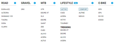

Deore, trekking vites gruplarındaki en üst seviye ürün. Yerelde bulunabilen ürünler arasında Deore > Alivio > Acera > Altus > Tourney TX > diğer Tourney'ler
Ancak bu sıralama aynı nesil içinde geçerli. Örneğin Deore 8000 > Alivio 4000 ama Deore 5xx > Alivio 4000 değil.
Shimano'nun web sitesinin menü yapısı bu grupsetler hiyerarşisini özetliyor. Her grup yüksekten düşüğe seviye sıralı:
