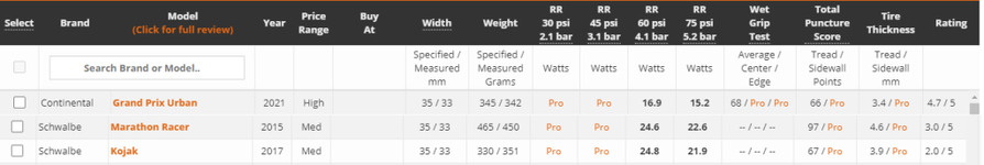

hocam arada sanırım 20-30 gram var da sürtünme direnci beni düşündürmüştü de çok da önemli bir şey olmasa gerek. @Spartiat hocam senin bir fikrin var mı bu konuda? 2 katı fiyat farkı var hangisini tercih edeyim sence benim mosso legarda 2221 de sanırım stok landmark v86 var. değiştirince fark hissettirir mi? 1659984998799.png
hocam arada sanırım 20-30 gram var da sürtünme direnci beni düşündürmüştü de çok da önemli bir şey olmasa gerek. @Spartiat hocam senin bir fikrin var mı bu konuda? 2 katı fiyat farkı var hangisini tercih edeyim sence benim mosso legarda 2221 de sanırım stok landmark v86 var. değiştirince fark hissettirir mi? 292635 dosyayı görüntüle
Aslında önemli, esas önemli nokta sizin için 2 katı fiyat farkı verebilecek kadar önemli mi bunun kararını vermeniz lazım, elbette ki Grand Prix Urban, Kojak'tan daha iyi bir lastik olarak görünüyor. Ayrıca Continental slick bir lastik değil Kojak slick bir lastik dolayısıyla türleri de farklı bunu da göz önünde bulundurun bence.
Hangisini alırsanız alın farkı bisikleti kaldırdığınızdan itibaren hissedeceksiniz sadece hafiflemesi bile yeter, bunun üstüne yol tutuş eklenince çok daha keyifli oluyor
