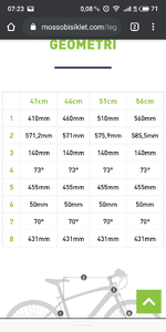

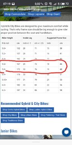

Hocam ben 3 tur bisikleti 2 yol bisikleti değiştirdim 3 yılda. Boyum 1.70 iç bacak boyum 78 cm. Aldığım şehir bisikletleri salcano city sport s kadro(46 cm), carraro sportive 224 46 kadro, Peugeot t11 45.5 kadro idi. Bunların hepsi tam oluyordu boyuma. Yol bisikleti ise 52 kadro carraro cr052 idi. Bu ise büyük geliyordu üst borusu uzun diye. Bir sonraki yol bisikletini almayı bekliyorum bu sene. 50-51 kadro almaya çalışacağım bu sefer.
Cok samimi bir arkadaşıma da mosso legarda aldık 1.5 yıl önce. Yenice sattı. Boyu 1.90 kullandığı bisiklet 51 cm di. Alması gereken ise 56 cm. 51 cm olan kadroyu ise biraz daha fazla eğilerek kullanıyordu(yaklaşık 45-50 derece oturma açısıyla)
Mosso legarda serisi 41-46-51-56 cm olarak üretiliyor. Üretilen ölçülere baktığımızda boyunuza 46 kadro uygun diyebilirim. İnternette değişik tur/trekking bisiklet boy tablolarina baktığım zaman almanız gereken kadro yine 46. Tur bisikletleri yaklaşık 60 derece oturma açısıyla kullanılır. Konfor isterseniz bu açıyı arttırabilirsiniz. Edit: Uzanma mesafesinin artması nedeniyle kadro boyu büyülterek konforu arttırmak pek mümkün değil. Gidon boğazının acısını değiştirebilirsiniz bunun için.
Israrla yazıyorum 51 kadro epey büyük bir kadro. Benzer boy ölçüsüne sahip biri olarak(iç bacak uzunluğu daha fazla) ben 46 kadrolar ile rahat ettim. 175 cm üstü boyunuz olsa 51 kadro tavsiye edebilirdim. Ama 170 cm boya 46 cm uygundur diye düşünüyorum. Yine de çevrenizde tur bisikleti kullanan birileri varsa denemenizi tavsiye ederim.
