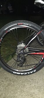

@Spartiat abi bu bisikletin jant telleri biraz farklı benimkide buna benzer ama sık değil bu sıkıntı yaratır mı arazide falan ve ya hareketler yapınca
Dağ bisikletinde o tür bir jant seçip o şekilde örmüşlerse denemişler ve sorun yaşanmamıştır. Tellerin eşit aralıkla dağılmış olması bence daha iyi ama aralarındaki farkı bilimsel olarak hesaplayabilecek yeterlilikte değilim. Ben tercih etmezdim. En güzeli deneyip görmek, sorun yaşanırsa jantı değiştirmek.

Jant örgüsü de bu 3 kat aliminyüm (sözde) diyorlar.
Kullanıyorum zaten aldığımız 2 ay olalı oldu ama telleri gevşemiş ilk başlarda akort yaptıktan (yaptırdıktan) sonra düzeliyor diye duymuştum.

3 kat jant uydurma tabii. Teller de ilginçmiş.
Düzgün örüldüyse sorun olmaz. Tellerde aşırı yumuşaklık, gerginlik farklılıkları, jantta yalpalama var mı?
Bizim burda abi tüm bisikletlerin jantı nerdeyse bu şekilde geliyor (Azerbeycanda). Yalpalama ufacık var mekanik fren biraz rotorlar eğri gibime geldi onlarıda biraz düzleştireceğim

Bisikletin markası modeli ne, internette var mıdır?
Tepkiler: Liqezz
Abi ben bunu aynı gün aldım alalı araştırdım ne marka ne birşey çin sitesinde çıktı oda çocuk için olanı
