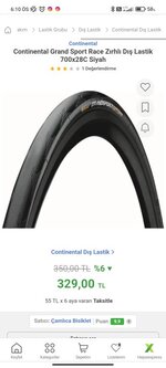

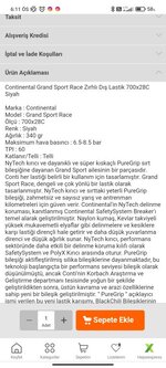

Ozur dilerim grandsport race modeli olacak continentalin. Bir plastik levye ben kirdim takmaya calisirken jantta bi miktar cizildi hatta. Ben yapamiyorum belki dedim bisikletciye de goturdum onlarda takamadilar. Linkini paylasamadim ama ekran goruntusu koyayim. Lastikde bir uretim hatasimi var acaba

Üretim hatası ihtimali her zaman var ama küçük de üretmezler herhalde, kalıbından küçük olamaz sonuçta. Gelen lastik yanlıştır desem, o modelin daha küçüğü yok.
Bir tarafı giriyor ama değil mi? Bir tarafını geçirdikten sonra iç lastiği takıp ikinci tamamen sokmaya çalışırken girmiyorsa bence çepeçevre yoğurduktan sonra (takılmamış tarafından bakarken takılmış tarafa doğru lastiği avuçla arkaya yatıra yatıra çepeçevre gezince) biraz yumuşayıp oturması lazım.
Decathlon'a götürülebilir, belki onlar takar ya da birbildikleri vardır, bu buna olmaz derler.
Yogurma yontemiyle israr ederek yapinca gecirebildim. İsin puf noktasi karsi tarafini ve gecen yerleri jantin orta noktasindaki nispeten daha cukur yere gecirmekmis. Her konuda oldugu gibi yol yordam bilmenin onemi ortaya cikti. Yardimlariniz icin tesekkur ederim.
