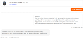

Yanlış ürün yollanmış, bu gelmiş. Bu da olur mu hocam?
Aa bu çok iyi olmuş, teşekkür ederim üstad 🙏Ürün sayfasındaki görsel yanlış (ince siboplu modelin resmini kullanmışlar) ama ben jantın kalın siboba uygun olduğunu bilerek ürün adı ve açıklamasına göre o ürün linkini gönderdim ve bu gelen ürün doğru.
