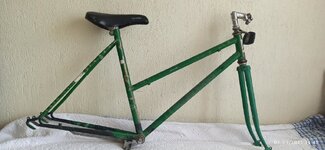

Bisikletiniz 71-75 arasi PL8 modeli.
Bence bisikleti kendiniz söküp temizleyip ve toplasaniz daha iyi olur, böylece mekanikere para vememis olur ve o parayla bir iki eksik parcasini alirsiniz, komple söküp toplamasi cok zor bir sey degil ve hic yapmadiysaniz sizin icin de tercübe olur. Tabiki bazi seyleri sökmek icin özel anahtarlar gerekecek ve elinizde yoksa o islemleri sona birakin ve en son mekanikere gidin.
Ortagöbek nasil sökülür diye sormamissiniz ama bir arkadas yinede bilgi vermis, biraz detayli ama dogru bilgi.
En basiti bence mekaniker bu isleri yapiyorsa nasil sökülecegini de bilir ama yinede ilk önce kapaklarin üzerine bakin ve genelde ne oldugu yazar. Eger 35x1 yaziyorsa FRA göbektir ki ben bu oldugna %95 eminim ve BSA ise 1,37x24 yazar. (ITA olma ihtimali kesinlikle yo ama yinede ITA ölcüsüde 36x24 oluyor)
BSA göbeklerin sag ve sol tarafi bisikletin ön tarafina dogru acilir.
FRA ve ITA göbekler ise aynakol disli, yani sag kol tarafi arkaya dogru ve sol taraf ayni BSA gibi ön tarafa dogru acilir.
Bu bisikleti vintage satis safasinda buldum 73 model ve renk dahil aynisi Peugeot PL8
(Renk olarak nadir bulunan bir renkmis bilginize, bende diger satici ve restorecilerin yalancisiyim. Sahsen renk üzerine kesin bir bilgim yok)
Bu da 75 model sadece renk faki var.
