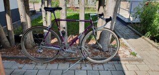

Bugün böyle bir şey geçti elime, devamını nasıl getirsem bilmiyorum. Fikirlere açığım ✌

O "böyle bişey" dediğin şey var ya... O öyle kıymetli bişey ki :harika:
Hiç orjinal boyasını bozma bence. Biraz zaman verip aranırsan tam aynı tonda boya bulup oraları rötuş yapabilirsin. Orta göbek muhtemelen fransız tipidir. Yani zincir tarafı düz diştir. Sen yine de riske atma, ilk başta saatin tersi yönde çevirerek sol tarafın kontra somununu ve çanağı çıkar, sonrasında elindeki standart bir orta göbeğin sol çanağıyla üstüste koyup dişleri öpüşüyor mu bak. Dişler öpüşmüyorsa fransız tipi orta göbek demektir. Yani sağ çanak da düz diş. Saatin tersi yönde çevirerek açılır.
Bunu neden diyorum eğer ilk başta normal göbektir diye sağ çanağı saat yönünde çevirirsen iyice sıkıştırırsın, sonra hiç çıkartamazsın çanağı.
Çok teşekkür ederim. Aslında göbek dahil her şeyi yenilemek istiyorum ancak sınırlı vaktim olduğundan, ne zamana tamamlayabilirim onu da bilmiyorum. Bir de her güzelin bir kusuru vardır. Üst borunun tam ortasında, yarım santim derinliğinde bir göçük var, onu da sineye çektik 😅
Göbegin ya sag yada sol tarafinda numaralar olmasi gerekiyor ve o numaralardan BSA, Franasiz yada Italyan oldugunu anlarsiniz.
BSA da 1,37 x 24 yazar
Fransizda 35 x 1 yazar
Italyanda ise 36 x 24 yazar

Kesinlikle aksi bir iddiam ve bilgim yok. eBay-kleinanzeigen'i biliyorsunuzdur. Orada kendimce uygun bir fiyata denk geldim. Facebook'ta sürekli görüp beğendiğim bir kadroydu. Sonunu düşünmeden almış bulundum.
Göbek bilgisi için teşekkürler, kontrol edicem bugün.
