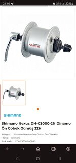

Dediğiniz detaylara biraz Fransız, QR mil Vs... Ama bu ve bulduğum benzer urenlerde hep QR mil yazıyor ve sizin dediklerinizden yola çıkarsam, bu aşağıdaki ürün, şu katlanır bisiklete olabilecek bir ürün...
Bilmiyorum doğru mu anladım.
Dediğiniz gibi, çok kullanışlı bi durum bu aydınlatma sistemi, ve ülkemizde hala bir çok bisiklette on yada arka aydınlatma olmadan satış olduğunu görmek üzücü ve dediğim gibi, şoförüm, Avrupa'da arac kullanıyorum,
Ve tüm bisikletler aydınlatmali, ve aydınlatma yoksa, polis kesin CEza yaziyor,kask Vs o kadar önem vermiyorlar bisiklette ama görünür olmak farz, ona çok dikkat ediyorlar
320030 dosyayı görüntüle
Hepsi QR milli değil. Mavi daire işaretliler QR milli, kırmızı daireliler somun milli. Ayrıca bakmak gereken, sarı işaretlediklerim center lock rotorlu disk frene uygun, yeşil işaretlediklerim V frene. Bir de her ürünün 32 ve 36 delikli olanları var, delik sayısı jantla aynı olmalı. Bisiklet disk frenli ve 6 vidalı rotorluysa (F010-D'de öyle) rotor da değişecek. Adaptör satılıyor ama rotordan daha pahalı. Ayrıca 1.5, 2.4 ve 3 W seçenekleri var, 1.5 W aydınlatma için yeterli ama çok fark yoksa yüksek güçlü olanı alınabilir.

Ön göbek genişliği 100 mm ise takılır. Muhtemelen öyledir ama kesin diyemiyorum. Hiçbir yerde ön göbek genişliği yazmıyor. Copilot da öyle dedi:
Sundu'da Peugeot F10-D var: (link) . Onlara ya da satan başka bir yere sorulabilir ya da uğranıp ölçülebilir. Forumda kullanan birisi varsa ve ölçebilirse çok makbule geçer.
