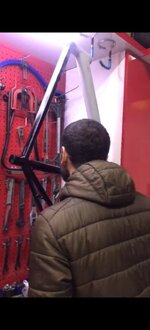

Tekrardan merhabalar,
Malum ekonomide yeni bisiklet almak çok zorlaştı. O yüzden yenilik isteklerime "modifiye" ile karşılık vermek durumunda kaldım :D
Yukarıda da bahsettiğim gibi mat siyah kadro, aero gidon ve amber yanak lastik hayali ile yola çıktım.
Bisikletim Mosso TCA 735. 105 setli. Kendisi bana yetiyor, çok memnunum. Sadece biraz daha endurance kadro istiyordum ama olsun. Malzeme bu :D
Samsun/Atakum'da bulunan Şehir Bisiklet( Muharrem Kanık) yani Muharrem abiye isteklerimi söyleyip yavruyu kendisine emanet ettim.
28 Ocakta teslim ettim, 7 Şubat'ta geldiğimde bu haldeydi. Zaten havalar yağışlı olduğundan acelemiz yoktu. İlk kat zimpara atılmıştı.
