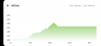

Arkadaşlar selam, igpsport bsc100s inişte belirli bir yerden sonra irtifa kaydini durduruyor. İnerken pek yol bilgisayarını kurcalamadigim için fark etmemiştim. Ancak stravada kontrol edince her sürüşte meydana geldiğini fark ettim. En kolay çözümü yol bilgisayarı datası yerine strava datası kullanmak ancak başka bir çözümü var mi?
    23,8 KB · Okunma: 13
Cihazınızın f/w yazılımını hiç güncellediniz mi? Güncellemediyseniz bu sizin konuyla ilgili bir güncelleme aldı, onu yapın mutlaka.
Şu an v1.17 sürümünde gözüküyor hocam. Cihaz evde yani eve geçince bi kontrol edeyim

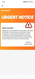

Arkadaşlar bc100s kullanıyorum bu sabah yaptığım sürüşü stravaya atmadı yetkiyi kaldırıp tekrar kurdum yine olmuyor uygulamaya herhangi bi güncelleme mi geldi bağlantı sorunu yaşıyorum var mı aynı problemi yaşayan çözüm önerisi olan
Aynı sorun bendede oldu.Bulduğum yanıt şöyle ,
Umarım en kısa sürede çözülür çözümü bulan arkadaşlar yada hesap bağlantısı düzelen arkadaşlar buraya yazarsa hepimiz bilgilenmiş oluruz
Durumun kemdileri ile ilgili olmadığını Strava ile alakalı olduğunu belirtmişler,Strava sorunu düzeltmek için uğraşıyormuş...
