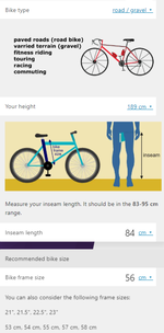

Bu arada burada boyu benimle aynı olup bacak boyu benden uzun olan bir arkadaş 58 bana büyük gelmişti 55 kadro alsaydım keşke deyip satmış. Diğer G2 kullanıcıları da boylar yakınsa cevaplayabilir mi? Bu haftasonu kesinleştirmeyi planlıyorum artık. Bu akşam gidip bisiklet üzerinde bir deneme yapacağım. Sürmeme izin vermezler ama fotoğraf çektirip burada paylaşabilirim. Boy 189, iç bacak 84
Buna göre bir sitede şöyle bir araçla verileri girince sonuç 56 kadro çıkıyor. 55 ile 58 arasında o zaman 55 daha mantıklı kalıyor. Sıfır fiyatını sorarken de hep 55 önerdi satıcılar. 58'i 195 üstü kişilere satıyoruz genelde diyorlar.

boy 190 iç bacak 85 kadro 55 kullanıyorum
