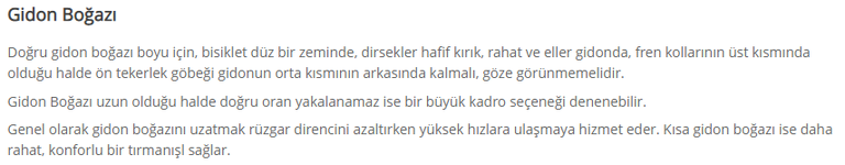

Bazı yerlerde Osman'ın dediği gibi ön teker göbeğinin görülmemesi gerektiği ayarı benim de gözüme çarpmıştı. İşin gerçeği ben de bu bilginin doğruluğundan emin olamamıştım. Çünkü benim kullandığım bisiklette kendi oturuş pozisyonum ve uzanma mesafem gereği ben de az da olsa ön teker göbeğini görüyorum ama gayet rahatım. Üstelik benim bisikletimin kadro boyu benim ölçülerime göre üst sınıra daha yakın. (Bikefit yaptırma fırsatım hiç olmadı, kendi çapımda ayar yaptım). Bu yüzden böyle bir ayara bir anlam verememiştim. Aynı şekilde kullanmaya devam ediyorum.
Gördüğüm yazılardan birini ve görselini alta ekliyorum. (Bisiklopedi.com sitesinin yol bisikleti ayarları kısmından alıntıdır).
Örnek:
290368 dosyayı görüntüle
290367 dosyayı görüntüle
Bende de hafif gözüküyor ama 100 mm takarsam gözükmeyebılır bugün deneyemedım fırsatım olmadı değiştirmeye

bi yorumda boğaz ile gidon birleşim yerine bakınca ön tekerin göbeğini görmememiz gerek diye bi yorum okudum. bu genel olarak doğru mu?
Kadro geometrisinden kullanıcı gövde/bacak oranlarına, esneklikten performans hedefine ve kullanılacak zemine kadar birçok faktöre göre değişir. Benim gravel bisikletimde de durum aynı, ancak teker merkezi aralığı eşdeğer bir yol bisikletine göre neredeyse 50mm daha uzun olan bir makine için bu gayet normal. Önemli olan bisiklet üzerindeki duruşun sizin bedeninizle uyumlu olması.
Gidon boğazını uzattığınızda bisikletin düşük hızlarda kıvraklığını da azaltmış oluyorsunuz, bunu da dikkate alın.
