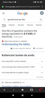

418 watt bir murekkep sisesi kadar benzinde var ;)
pil teknolojisinin daha alacak cokk yolu var maalesef.1lt benzinin enerjisini verebilen lipo pil 240kg cekiyor.
ne zaman ki 3kg pilde 400w degil 10kw konusmaya baslariz o zaman bisikletler,arabalar,ucaklar,askeri robotlar bambaska olacak..m

yok hocam kg(veya lt) /watt orani acisindan demistim. pile karsi degilizz gelecek orda.
@Lord Haydari haklisiniz.elektrikli arabalar genelde 10kwh ile 100 km gidiyor,bu da aslinda 1lt benzinde var.aslinda 100km de 6 lt benzin yakarken yaklasik 4-5 lt yi radyatorden isi olarak atiyoruz ve radyator saatlik jull kapasiteleri de 50kwh esiti degerlerdi,vakti zamaninda merak edip arastirmistim.

1 lt benzinin enerjisini vercek lipo pilin ağırlığını hesaplarken kullandığınız kriterler yada argümanlar nelerdir?
240 kg argumanim bir kac yil once antalyali 3 muhendisin linea cevriminde kullandiklari 20kwh lipo pilin 480 kg gelmesi idi.
fakat simdi baktim lipo piller kg da 250w verir hale gelmisler.yani 10kw icin 40kg olarak guncelleyebiliriz.
