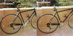

1 ay olmus kimse yazmayalı konuya ama ben hortlatayım..ben sizin gibi tur için olmasa da bu bisikleti aldım ve 12.5 kg ağırlığa ulaşmasını sağladım...
-Schwinn marka;aluminyum fixie boyun ve aynakol..
-Selle Royal ''YAK'' MTB SELE
-Byte aluminyum mtb gidon
-Schwalbe Sammy Slick lastik takımı TAKTIKTAN SONRA HAFİFLEDİ..EN AĞIR PARÇA AYNAKOLDU..ÇOK ÇOK AĞIRDI..
-Baradine Mtb fren pabuçlarıBeFunkyCollageaaa.jpg DSCF6129.JPG DSCF6142.JPG DSCF6193.JPG iiiiiiiiii.JPG

gayet güzel..fiyat performansta da daha iyisi yok..ancak bisikletin sıfırının fiyatı cok artmıs..ben satıyorum...evde yerimiz yok diye..yoksa gayet güzel..biraz üzerinde calıstıktan sonra hafif,sağlam,ekonomik..

boynu arkadasın dükkanındaki schwinnn bisikletten söktük..müşteri baska boyun istedi diye...tam gidonun oturduğu nokta 25.4 mm diye biliyorum..byte gidon taktım..mtb gidonu..gidonun kendi 22 mm..size bu gidon boynuna benzer bir boyun atayım..ama onda maşaya giren kısım yok..

Bu konuyu görünce hemen üye oldum. Bisikleti aldıktan sonra bir değişiklik planına gittim. Tur için düşünmesem de benim için daha keyifli oldu. Gidonu alüminyum bullhorn ile değiştirdim. Shimano sl tx30 shifter 6s yeni vites kolu ve daha ergonomik fren kollarıyla küçük bir yenileme yaptım. Bisikletten ve yeni halinden çok memnunum. Bisikletin fiyatı çok artmış gördüğüm kadarıyla. Bisiklet üstündeki değişiklilerin hepsini aliexpressten cüzi bir miktara hallettiğimi de hesaba katarsam tam anlamıyla fiyat/performans ürünü diyebilirim.

@mhmtbike 1. viteste aynakolun içine doğru zincir atıyor mu bisikletinizde?benim yukarıda fotolarını paylastığım bisiklette geçenlerde satıldı..siz bisikletinizi bir de 32 dişli aynakol takınca görün :D süper hafifliyo ve bayırlar cok rahat ve hızlı cıkılabiliyo...:D üzerinde gönderilen aynakol çok çok ağır..çamurlukları ve zincir muhafazayı da sökerseniz bisiklet ucuyo :D
@mhmtbike bir de sundan alıp takmıştım..süper frenliyo..üzerinde gelen pabuçlar çok kötü..kargo bedava olunca 2 çift almıstım..tavsiye ederim üstadım..ürün linki altta..

@Soloo 1. vitesde bir aynakola zincir atma yaşamadım hiç.Aynakol gerçekten çok ağır ilk fırsatta onu değiştirmek istiyorum zaten ama çamurluklara ve zincir muhafazaya kıyamıyorum. Klasik görüntüsü hoşuma gidiyor:) Havalar düzeldiğinde çamurlukları çıkarıcam sanırım. Papuçlara hiç dikkat etmemiştim. Fırsatım oldukça bakacağım. Tavsiyelerin için teşekkürler:harika::harika:

@mhmtbike aynı bisikletten bende de var ve hocam tam olarak aldığım çoğu parçayı siz de almışsınız :)) ben seleyi de kahverengi alıp daha klasik bir hava elde etmek istiyorum şahsen. bir de vites kolunu öyle almışsınız ama (link) şu ürünü acaba monte edebilir miyiz ki bisiklete? klasik görünümünü pekiştirir diye düşünüyorum.

@uluyol ben bir seyler yazana kadar siz urunu almissiniz bile linkteki adreste yorumunuzu gordum :) ilk basta sizin aldiginiz urunu dusundum ama sonra kullanimi daha kolay gelen shimano kolu tercih ettim. Bisikletinizi tamamladiginizda gormek de isteriz :harika:
