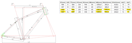

Sizlere danışmak istediğim bazı konular var, sıfırdan başlayan için 227C çok mu üst düzey olur? 20.000 TL bandı aslında beklentimin üstüne çıkıyor şu olsun bu olsun derken buraya geldik.
- Boyum 187, bacak boyu 85-86cm, satışçı hem boyuma göre hem de daha çok tercih edilmesi üzerine 51 kadro önerdi, daha rahat satarsın dedi :) ayakta dururken bisikletle bacak arası 6-7cm gibi.
Sizce 51 kadro bana uygun olur mu yoksa hesaplamaların önerdiği şekilde 56 mı tercih etmeliyim?

...satışçı hem boyuma göre hem de daha çok tercih edilmesi üzerine 51 kadro önerdi, daha rahat satarsın dedi :)...

sizce benim ölçülere göre kadro boyum ne olmalı? (boy 187 - bacak 85-86)
mağazada 56 kadro herhangi bir model yokmuş o gün deneyemedim, 51 daha alçak olduğu için bana problem olmadı ama ilerde rahatsızlık yada olumsuzluk yaşar mıyım diye endişelendim. Ufak bir bel fıtığım var eğer beli etkileyecek bir şey varsa onu da olumsuz etkilemek istemem.

Başka yerde başka bir Sportive modeli bile olsa 56 kadro denemekte büyük fayda var. Biraz küçük kadro almak trekking bisikletlerinde yol bisikleti kadar sorun olmayabiliyor, özellikle bu yıldan önceki Mosso modelleri gibi kadro boyunun sadece sele borusu yüksekliğini değiştirdiği modellerde. Bu modelde bazı diğer Sportive modellerindeki gibi çok fazla değişiklik olmasa da 56 kadroda sele borusu yüksekliğinin artması dışında sele borusu çok az arkaya yatıyor, bu iki değişiklikten dolayı TT (efektif üst boru - sele borusunun üst kısmından gidon boğazına kadar olan yatay mesafe), REACH (uzanma mesafesi - sele borusunun ortasından gidon boğazının ortasına kadar olan yatay mesafe) ve WB (wheelbase/aks mesafesi - ön ve arka tekerleklerin merkezleri arasındaki yatay mesafe) artıyor.
Bu farklar 56 ya da 51'i yanlış ölçü haline getirecek kadar büyük görünmüyor ama deneyip en rahat edilecek boydaki kadroyu almak en doğrusu.
İdealden sapmak bel fıtığını etkileyebilir ama o konuda fikir yürütebilecek bilgim yok.
