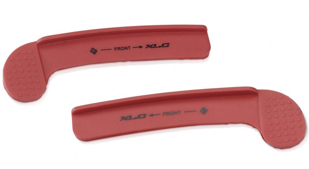

Fren ayarı derken tam olarak kastınız nedir ? Fren bacaklarının janta bastığı yerlerin eşit olması mı ? yoksa fren teli gerginlik ayarı gibi birşey mi ?
Eğer fren bacaklarının eşit basmasını istiyorsanız ; şöyle bir aparat var :
İşe yarayacak bir aletmiş öğrenmiş oldum :)
