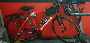

Merhabalar . Adim Batuhan beylikdüzünde oturuyorum. Yeni başladım bu spora . Btwin triban 500 aldım . Hiç kafa yormaya gerek yok dedim açıkçası arkamda decathlon olur kafam rahat olur dedim iyi ki de demisim kargodan teker yamuk geldi . Biiskletin 0 ini ikilemeden gönderdiler . 1 haftada 2 defa aradılar boyunuza tam uydumu nasıl memnunmusunuz diye. Inş gezdikce paylaşım yaparım ben de . Geçen ise gittim baya yorumuymuş beylikdüzü-cevilizlibag sevgiler saygılar . Bu arada soran olmuş benim boyum 1.72 M beden aldım rahatım...

@tMisagi Batuhan Bey sele boyundan da anlaşılacağı gibi bu bisiklet bence size büyük olmuş. Arkadaşım 1.69 boyuyla xs ultra 700 af kullanıyordu. Bence sizin boyunuz S uygun olacaktır.
Tepkiler: tMisagi ve ikemath
@tMisagi sele boynuzu ayarlarsaniz daha iyi olur. Çok alçak şu an
Tepkiler: tMisagi
@trainspotting35 bilgi için teşekkür ederim . Decathlonun bu boyu uygun görmesiyle aldım pek bir bilgi sahibi değildim. Ilk sürüşte belimi ağrıttı. Hatta sadece beylikdüzü yaşam vadisinde kullandım kısa bir aralıkta ağrıttı. Sonra indirdim seleyi beylikdüzünden cevizlibaga gittim yolun sonunda biraz ağrı oluştu . sele boyunu deneye deneye çözücem inş:)
@Yetkin bu en son kullandigim boy . 2 defa ayarladım deneyerek öğreniyorum bir dahaki sürüşte biraz daha yükseltmeyi düşünüyorum. Teşekkürler bilgi için.
@tMisagi denemene gerek yok seleye oturduğunda topuğunu pedala koyup bacağını düz tuttuğun konum selenin yeridir. En basit olarak tabii ...
Tepkiler: tMisagi
@ozips en başta onu yaptim ağrı oldu belimde ondan sonra indirdim . Muhtemelen kadro büyük geliyor ...
Sele boyunu bu şekilde ayarladım . bu şekilde de kalacak çünkü baya rahat böyle . Geçen cumartesi işe gittim beylikdüzünden cevizlibaga . Mertlerdeki yokuş çıkarken sırtında bi ağrı başladı o kadar o ağrıda muhtemelen çantamdan dolayı. Teşekkürler. Foto: beylikdüzü çamlık
