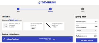

Dış iç lastik böyle bi kombo yapabilirsiniz.
