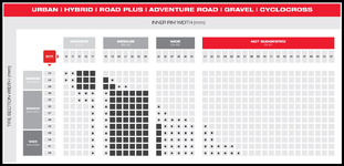

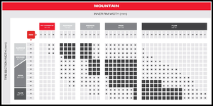

Dikkat etmeniz gereken husus olarak aklıma gelen almayı düşündüğünüz lastiğin almak istediğiniz janta uyup uymaması durumu olabilir. Aşağıdaki tablodan alacağınız jant ve lastik genişliğinin uyumluluğuna bakabilirsiniz.
Kendi dağ bisikletimden örnek vereyim, üstteki hizada yazan "medium" kısmında benim jantım 25e geliyor, kullandığım lastik de 2.25 (55 veya 57e karşılık geliyor). Tabloya göre limit dahilinde kullanıyorum.
