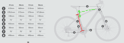

Legarda'larda 41, 46, 51, 56 cm kadrolar var. Ben 174/81 ile 46 kullanıyorum, 51 de kullanabiliyorum ama üst boru yüksek kalıyor. 182/87 için 51 olur ama 56'yı da görmek lazım.
Legarda'lara özel bir durum olarak, kadro boyu değişmesiyle seattube yüksekliği (kırmızı) ve ona bağlı olarak üst borunun arka birleşim noktasının yeri (yeşil) değişiyor, tabii üst boru uzunluğu da ona bağlı olarak az bir miktar değişiyor. Diğer firmaların trekking bisikletlerindeki gibi alın borusu uzunluğu, gidon boğazı gibi değişen şeyler yok.
