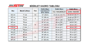

Ya hocam çok sıkıldım artık strese giriyorum düşünürken ya. Yarın Mosso'yu sipariş veriyorum artık dayanamıyorum. Valla kafamda kepek çıktı stresten. Eski bisikletim Kron XC150'ye göre Mosso'nun yokuş performansı yakın mıdır? Hocam Akakçe'den bakıyorum da en ucuz PTTAVM'de varmış. Bisikletin bedeni yazmıyor galiba nerden bileceğim. Boyum 175 kilo 74.
size uygun olan kadro ölçüsünü altaki tablodan bakabilirsiniz.ben kırmızıyla işaretledim bakmanız gereken yerleri.
sizin baktığınız bisiklete 41-46-51-56 cm kadro ölçüleri var .siz 46 cm olanı tercih edebilirsiniz. PTTAVM deki bisikletin linkini atabilir misiniz.

Bu ilan başlığındaki 460h kadro ölçüsünün 46 cm yani sizin boyunuza uygun olduğunu gösterir
410h:41 cm
510h:51 cm
560h:56 cm
kadro ölçüsüne sahip demek.
410h:41 cm
510h:51 cm
560h:56 cm

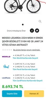

Hocam link atamıyorum yeni üye olduğum için. Ben baktığımda 510H yazıyor uygun muScreenshot_2023-06-15-10-41-30-65_40deb401b9ffe8e1df2f1cc5ba480b12.jpgdur?
51 cm kadroda olur 46 cm e göre çok bir şey fark etmez . o zaman hayırlı olsun demek düşer.
