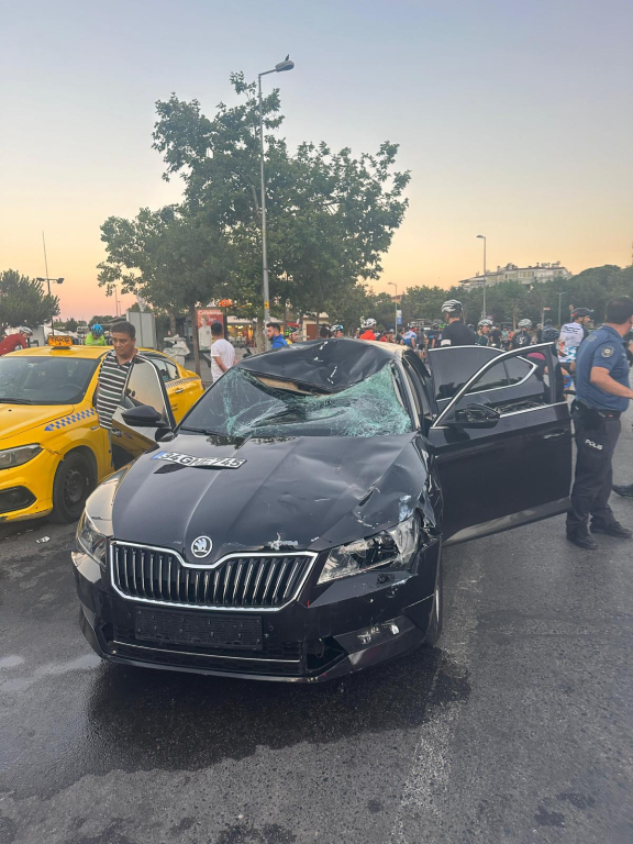

Çok kötü bir haber geldi bu sabah.
Bostancı Nero önünde, Bisikletli bir arkadaşımıza bir araç çarpmış ve maalesef hastanede hayatını kaybetmiş.
Kendisine rahmet ailesine sabır diliyoruz...
Sabah antreman için toplanan gruplardan çok fazla tanık olan var. Söylediklerine göre, araç aşırı hızlı, araç kullanıcısı kazadan sonra aracı ve bırakıp olay yerinden kaçıyor. Araçta alkol ve uyuşturu da olduğunu söylediler.

Yorumlarda yazdığına göre, adam kaçmış.
"Aracın sürücüsü olay yerinden kaçtı, onun yerine başkasını getirip koydular. Cinayeti üslenmeye çalışıyor. Bütün bisikletli dostları eylemimiz için “Bostancı Polis Merkezi”ne çağırıyoruz! "
