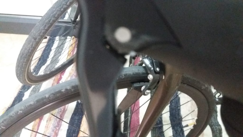

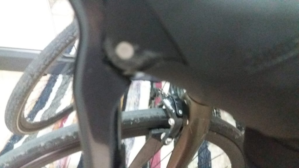

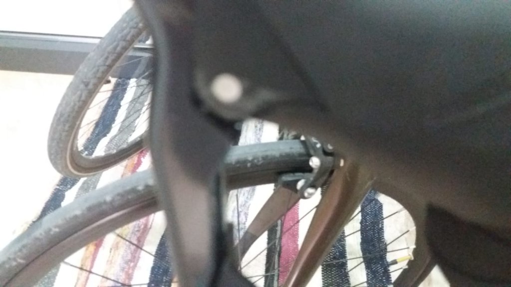

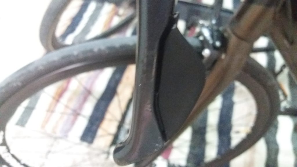

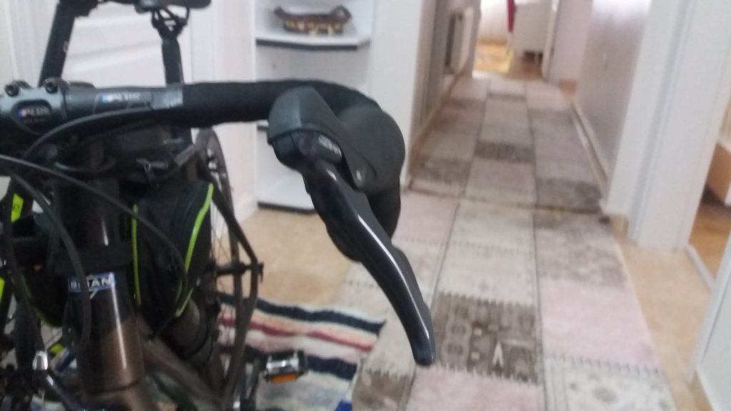

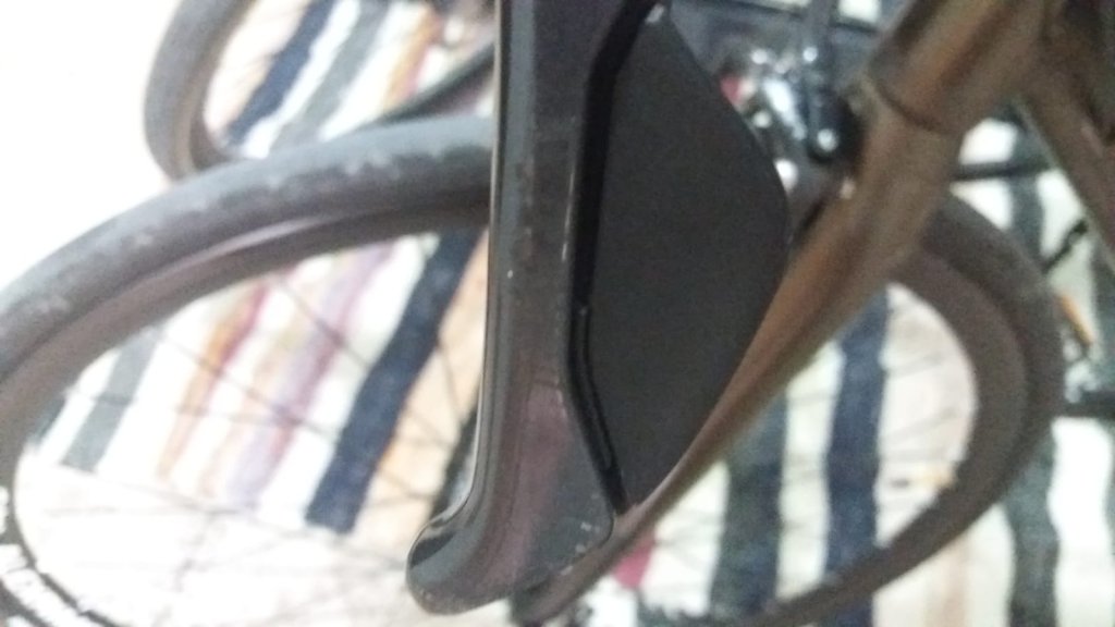

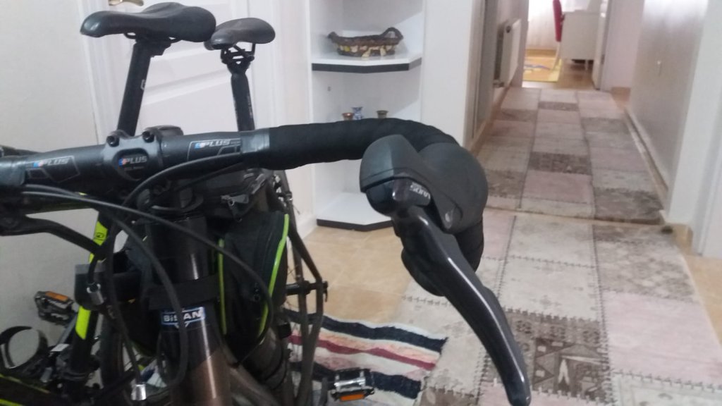

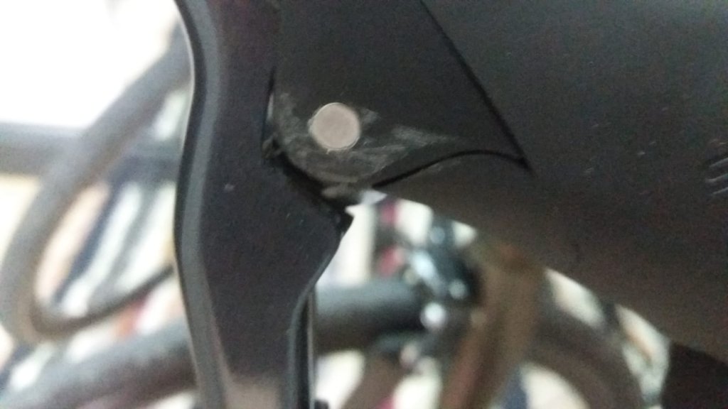

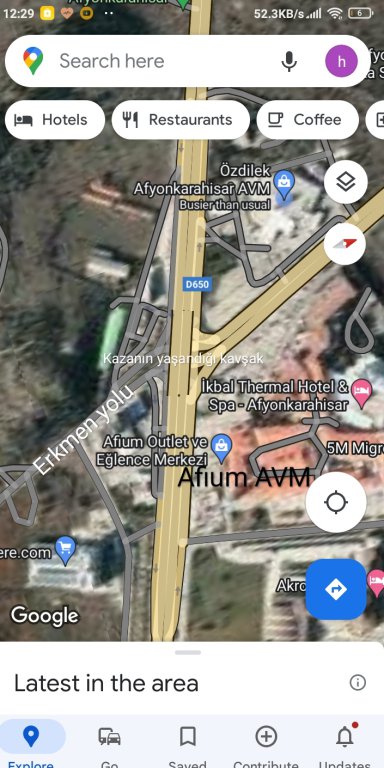

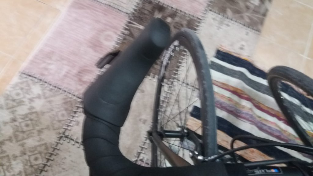

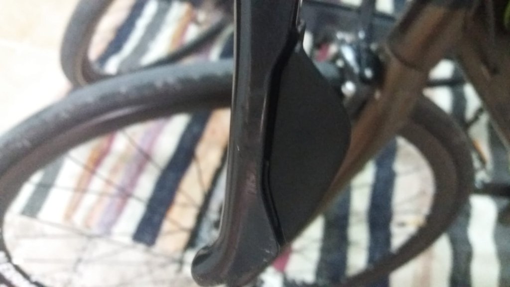

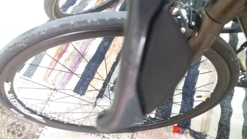

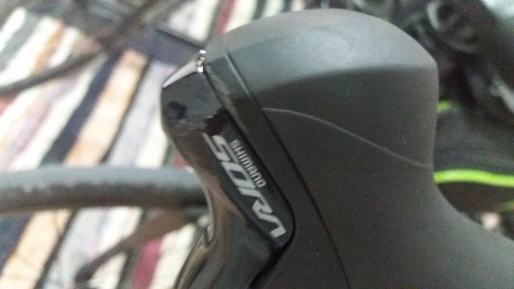

Hiç buraya yazmak istemezdim ama bugün bende uzun zaman sonra kaza yaptım. Kazanın nedeni benim mallığım ve hangi akla hizmet yolu sulayan belediye. Afyon Afium AVM'nin dönel kavşağında çimler sulandığı için yol ıslanmış bende ışıktan yeni kalkmış dönel kavşaktan Erkmen yoluna dönecektim. Kavşağa girdikten sonra ıslaklığı geç farkettim o yüzden bisiklet altımdan kaydı. Asfalt kolumu ve diz kapağımı zımparaladı başka bir hasar yok bende.Kavşağa girmeden ışıkta beklerken belediye otobüsü şoförü bana baktıydı. Onun nazarı değdi herhalde :)

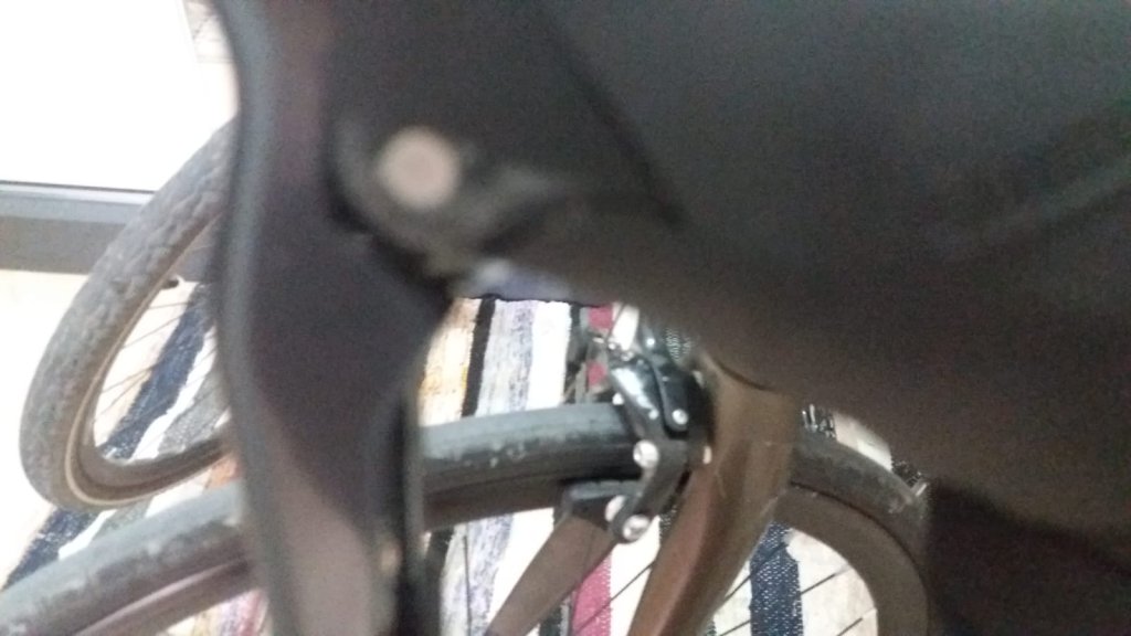

Işin kötü yanı STI kol yamuldu ve çizildi. Çiziğe yapacak bir şey yok ama yamulmuş STI kol nasıl düzelecek yardım ederseniz sevinirim.

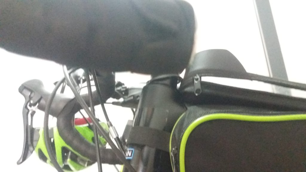

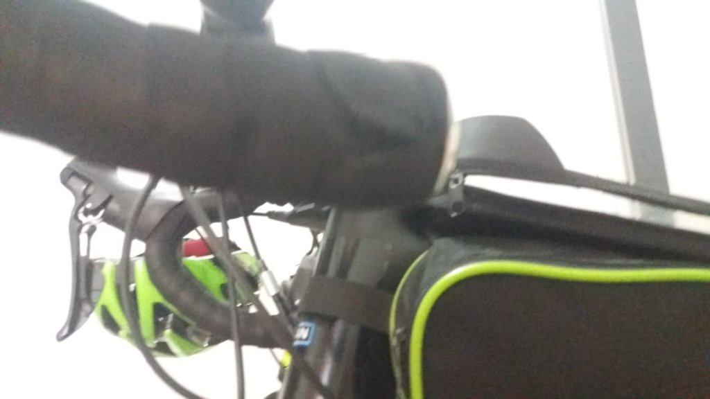

Bide gidon bandı yırtıldı sizce üzerine siyah elektrik bandı çeksem iş yapar mı yoksa gidon bandını değiştireyim mi?
Bide unutmadan bisikletin maşası karbon sizce böyle bir kazadan zarar almış mıdır kazadan sonra 15 km eve ulaşmak için sürdüm.
Çok geçmiş olsun. STI kolun lastiğini topuza doğru gerdirin, altında alyan var, onu gevşetip eski konumuna getirebilirsiniz.
Gidon bandı ise tamamen estetik düşüncenize bağlı. çok bir hasar yok gibi.
Sağolun hocam müsait olunca kolu düzelteceğim gravel modda takılıyor şuan :) gidon bandına ise bir kat elektrik bandı çekeyim de yırtılma devam etmesin.
Peki sizce maşada hasar var mıdır karbon yandan darbe alınca çok kolay kırılıyor galiba
fotoğraflarda görünende bir hasar yok gibi duruyor. boyaya zarar vermiş yüzey çiziklerinden herhangi bir dayanıklılık sorunu olacağını sanmıyorum. ama forum içerisinde buna benden daha doğru yanıt verecek, daha bilgili üyeler mevcut. onların cevaplaması daha doğru olacaktır.
