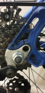

Kendi imkanlarımla restorasyon/modifikasyon arası bir projeye niyetlendim. İkinci el makul fiyatla çelik kadrolu eski bir yol bisikleti alıp dönüştürmeyi planlıyorum. Tereddütte kaldığım bir şeyi sormak istiyorum. Resimdeki görülen kısmın açıklığı (sağ drop out) normal midir yoksa hafiften esnemiş durumda mı. Sol taraf gibi birbirine paralel mi olmalıydı? Yakından incelediğimde bükülmeye bağlı izler göremedim (çatlak vs.) ama yine de emin olamadım. Normal pozisyonu bu hali midir yoksa eğilmiş durumda mı? Boya öncesi düzeltmem gerekecek eğildiyse eğer. Eski tip kadroları bilen üstatlar yardımcı olabilirse sevinirim. Satan arkadaşın açıklamasında Beldesan olduğu yazıyordu ama üzerinde herhangi bir etiket yoktu. Kesin marka belirtemiyorum bu nedenle. Alın borusu üzerinde seri numarası mevcut sadece.198007198006

Bilgim pek yok ancak yandan bakıldığında eşit açıda durması gerekiyor sanırım, arkadan bakıldığında da sağ veya sol borunun sağa sola öne arkaya doğru eğikliğini kontrol et istersen fotoğraflardan görmem mümkün değil o açıyı. Koymayı düşündüğün arka göbek nasıl duruyor bakma şansın var ise bak bence, göbeğin çapraz veya hafif eğik durması bisikletin hareket halinde tekerin kadroya sürtmesine sebep olabilir diye düşünüyorum ?

Bu veya buna benzer mantıkta bir şeyi 2 boru arasındaki eğimi ölçmek için kullanabilirsin, göbek deliklerinden geçirdiğin çubuklar birbirine düz bir şekilde değiyorsa problem yok zannımca ancak resimdeki gibi yamuk veya çapraz durması sürüş anında sıkıntı yaratır düşüncesindeyim. Yanlış bir yorum yaptıysam bilgili birileri düzeltecektir elbet beni, yardımcı olma isteğimden dolayı yanlış bilgi aktardıysam affola şimdiden :)

Cevap için teşekkürler. Benim sormak istediğim tam olarak sizin bahsettiğiniz düzlemdeki yamulma değil. Sağ drop outta göbek milinin oturduğu bölümün kendi içinde paralel olup olmaması hali.

Dediğinizi şimdi anladım, eski kadrolarda durum böyle miydi bilmiyorum ancak sağ yerleşme yerinin, sol göbek milinin yerleştiği yere kıyasla eğimi var ve benim tahminimce bu eğim üretimle vs alakalı olan bir eğim değil çünkü o eğim dümdüz gitmemiş sizde farketmişsinizdir ki ucundan eğilmiş gibi görünüyor. eğim değilde tıraşlanmış dahi olabilir orası pürüzsüz değil tırtıklı bir görünüşü var resimlerden gördüğüm kadarıyla.

1980 model bir Peugeot bisikletin back dropout'unu buldum bu yardımcı olacaktır size sanırım. Sağ ve görünebildiği kadarı ile Sol tarafı birbirine oldukça benziyor ancak sizinkinde durum böyle değil.

Selam, alın borusu / head-tube ya da bottom bracket shell üzerinden herhangi bir marka model arayışına gitmenize pek gerek yok. Drop-outlar yeterince kadro setin genel kalitesi ve üretim amacı hakkında yeteri kadar bilgiyi zaten sunmakta. Özetle çok uzatmayacağım, fotograflarını paylaşmış olduğunuz kadro setin drop-outları fazlasıyla deforme olmuş yani hasarlı durumdadır ve düzeltilmeden kullanılması mümkün değildir. Kalite yönünden ise proje anlamında ise vasatın altında olduğu için farklı kadro set arayışını önerebilirim. Ki şu da var, bu denli eski çelik kadrolar için kumlama yönteminin bu şekilde uygulanması kadrolara ciddi ağır hasarlar verebilmektedir.

Cevabınız için teşekkürler, öğrenmek istediğimi açıklamışsınız. Kadronun genel kalitesi aslında tam da benim istediğim gibi. Kaliteli ya da ender bulunan bir kadro olmadığı için heba olma korkusu yok, gönül rahatlığıyla üzerinde çalışıp işleyişi öğrenmem için yeterli. İleride daha değerli, üst seviye kadrolar elime geçerse ilgilenme işini konuya benden daha hakim insanlara bırakmayı tercih ederim.
