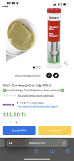

Bisikletçiler işçilik olarak çok ücret istiyorlar. Bisikletimi Mart ayında aldım ve Furç bu halde idi.
Görünen pas Furç takımlarına kadar inmiş idi. İlk zamanlar nadir çat çut ses geliyordu son zamanlarda direksiyonu her çevirdiğimde çat çut ses geliyordu. Bende tüm göbeklere baktırayım dedim ön göbeğe 50 tl fiyat çekti bisikletçi. Göbeği Sıfır 125 tl ye buluyorsun giriş seviye TX 505.
PTT avm den.
Araştırmam sonucu F/P bu ürünü buldum.
Eczaneden büyük şırınga ve serum aldım onun sayesinde sökemediğim rotorun tarafına çok güzel gresleye bildim.
Ön göbeğe kendim giriştim. Rotoru anahtarım olmadığı için sökemedim ve nasıl bir anahtar almam gerektiği hakkında bilgim yok. Bana anahtar tavsiyesi verebilirmisiniz. Rotorun solundan Mili çıkardım tozlukları sert metal bir baktım resmen yağdan kırıntı yok. Cımbız ile tek tek aldım bilya ları bir yandanda kayıt aldım yanlış yapmayayım diye kayıta dönmeme gerek bile kalmadı. Sol tozluğu temizleyip bilyaları temizleyip gresledim ve taktım sağ tozluk çıkmadı rotor yüzünden bilyaları temizledim yatağı temizledim giresledim ve 10 ar bilya çıktı tek tek dizdim sonuç mükemmel. İşin 50 tl sinde değilim ama o başarma hissi çok mutlu etti beni. Kiminize biraz komik gelecektir ama ilk defa giriştim ve becerdim. Biz bu yola arkadaşımla beraber çıktık onunda ön göbeğe giriştik al sana 100 tl gresin parası çıktı.
292003 dosyayı görüntüle
PTT avm den.
292004 dosyayı görüntüle

... Araştırmam sonucu F/P bu ürünü buldum ...
SKF Rulman gresi iyidir: (link) (ilk bulduğum linki verdim, 50 liradan başlayan fiyatlarla her platformda satılıyor)

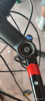

ortadaki vidanın adı nedir? Nereden aynısını bulabilirim?
Vidanın uç kısmı standart M6 vida ama baş kısmı kapağa göre değişebiliyor, o yüzden tam uygun vidayı bulamayabilirsiniz.
Platformlarda M6 vida olarak aratıp uygun vida bulmayı deneyebilirsiniz: (link)
Mesela böyle bir vida uyabilir: (link)
"Gidon boğazı kapağı" adıyla vida ve kapağı beraber bulabilirsiniz:
Aliexpress gibi yerlerde çok çeşitli desenlerde bulabilirsiniz: (link)
Aliexpress'te kapak satanlar genelde uygun vidayı tek olarak da satıyor: (link)

Bisikleti başta ilk aldığımda o vidayı sıkarken Alyan elimden kaydı. O yüzden biraz yalama oldu. Hala derinlerine sokarsan çalışıyor ama. Bu vidanın aynısını büyük ihtimal bulamam. Vidayı sizce değiştirmeme gerek var mı?
Yalama olan alyanın girdiği kısımsa ve hala maşa boşluğunu alacak kadar sıkılabiliyor ya da gerektiği zaman gevşetilebiliyorsa sorun değil, değiştirmeye gerek yok. Vidası yalama olursa mutlaka değiştirmek lazım tabii.
