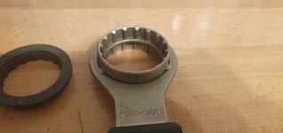

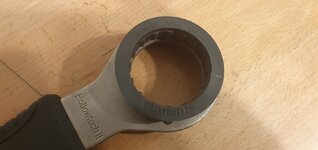

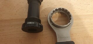

Sol solun ortadaki deliğine alyan anahtarın uygun boyutta olanını sokup söktükten sonra halowtec anahtarı ile yeni nesil halowtec daha küçük boyutlu artık o yüzden o plastik parcayla aletin agzını küçültmek gerekiyor yada yeni nesil halowtec anahtarı alınarakta olabilir diger 2 anahtar jant göbekleri içinArkadaşlar merhaba, benimde göbekleri kendim söküp temizlemek gibi bir niyetim var ve eksik olan aletlerin siparişlerini vermek istiyorum. Ama hangi aletlere sahip olmam gerekiyor tam olarak bilemiyorum. Özellikle de orta göbek sol pedalı sökmek için. Fsa hollowtech göbek ve fsa kollar var, Youtube de sol pedalın sökümü ile ilgili aydınlatıcı video bulamadım. Bana hangi alet lazım? Bilgisi olan arkadaşların tavsiyelerine ihtiyacım var.
245211 dosyayı görüntüle245212 dosyayı görüntüle245213 dosyayı görüntüle
@Berkgmsy @AnonimArkadaşlar merhaba, benimde göbekleri kendim söküp temizlemek gibi bir niyetim var ve eksik olan aletlerin siparişlerini vermek istiyorum. Ama hangi aletlere sahip olmam gerekiyor tam olarak bilemiyorum. Özellikle de orta göbek sol pedalı sökmek için. Fsa hollowtech göbek ve fsa kollar var, Youtube de sol pedalın sökümü ile ilgili aydınlatıcı video bulamadım. Bana hangi alet lazım? Bilgisi olan arkadaşların tavsiyelerine ihtiyacım var.

Aynakolu söktüm. Göbekleri yerinden çıkartmadan göbek bilyalarının üzerindeki kapakları söküp temizliği öyle yaptım. Ve (link)anahtarı sipariş ettim.
