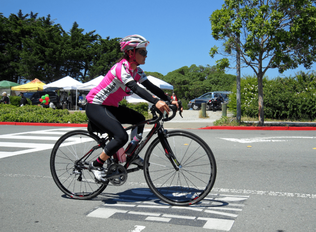

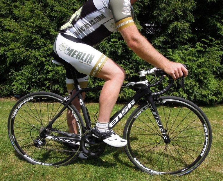

Dirsekteki uyuşma veya ağrı, dirseğin çok ciddi basınca maruz kalması demek. Bu da kolunuzun tıpkı bu görseldeki gibi dümdüz durması sebebiyle oluşuyor
Dirsekler hafif bükülmüş olmalı. Bu açının tam değerini vermeme gerek yok çünkü bu biraz da ne kadar eğildiğinizle alakalı olarak değişebilen bir açı:
Dirseklerimizi büktüğümüzde ise otomatikman sırtımız da bükülüyor, iki bisikletçiyi karşılaştırın. İlk bisikletçinin sırtı da dimdik. Bu hem sırtı dik tutmaya yarayan kasların sürekli kasıldığı ve fazladan, gereksiz enerji harcamamız anlamına geliyor, hem de bu kasların çok uzun süre kasılı kalması sebebiyle ciddi anlamda sırt ağrısı çekeceğimiz anlamına geliyor. Sırt dümdüz olmamalı, serbest olmalı. Eğer siz kendinizi serbest bırakmanıza rağmen sırtınız dümdüzse ve kaslarınızı kasmadığınıza eminseniz de bu doğru yaptığınız anlamına geliyor, demek ki sizin postürünüz bu, sırtınız genetik olarak düz :harika: Hepimizin esneklik katsayısı farklı.

Gidon montajı bu konuda çok çok önemli. İlk görselde gidon aşağı bakıyor ve bilek aşırı derecede rahatsız bir pozisyonda. Bunun tam tersi durumda, gidonun olması gerekenden daha fazla yukarı baktığı durumda da bilekler bu kez yukarı doğru aşırı bükülecek ve yine aynı ağrıyı yaşayacağız. Bilekler ikinci görseldeki gibi düz veya düze yakın olmalı :harika:
