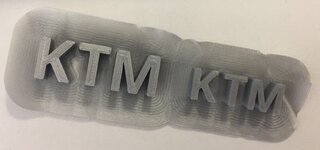

Parçalara bisikletlerin markasını yazarak biraz şov yapmak da gerekti tabii,
