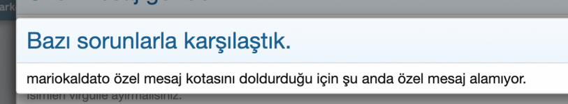

İşin aslı özel mesaj atayım demiştim ama cok yogun bir mesaj trafigin varmış 😮
