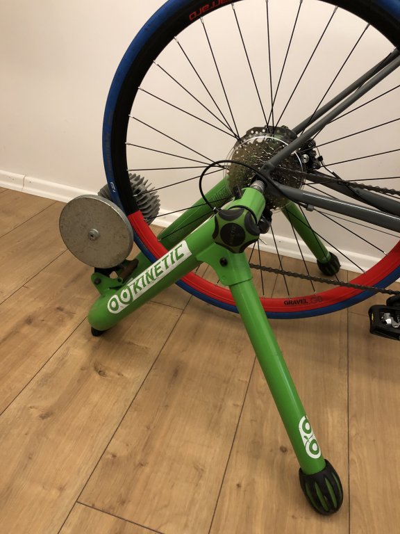

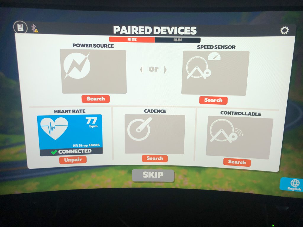

Merhabalar, pcde zwift kullanabilmek için bir usb ant stick u1 aldım cycplus marka. Fakat pcden zwifti açtığımda nabız bandımı direk gördü, trainerı görmüyor. Trainerı uyandırmak için epey de pedal çevirdimi telefondan görüyor ama pcden görmüyor. Ne yapmam lazım yardımcı olabilir misiniz?
Yani şu şekilde ekranım

Trainer kinetic road machine t2700

Ant+ sensör pcde gözüküyor ve de garmin nabız bandım ant+ sensörle direk bağlanıyor pcye bağlanmasa ya da ant sensör pcde hiç gözükmese sensörde problem var dicem ama ant+ çalışmasına rağmen nasıl oluyorsa trainerı görmüyor dakikalarca search etmeme rağmen
Trainerınız sadece bluetooth sinyali gönderiyor o yüzden Ant+ bağlantısı yapamazsınız.
Cevabınız için teşekkür ederim bu durumda ant+ usbyi boşuna almış oldum, acaba bir bluetooth adaptör alsam tp link gibi işimi görür mü?
görür serdar bende kablosuz mouse adaptörü kadar ufacık bir bluetooth dongle kullanıyorum.

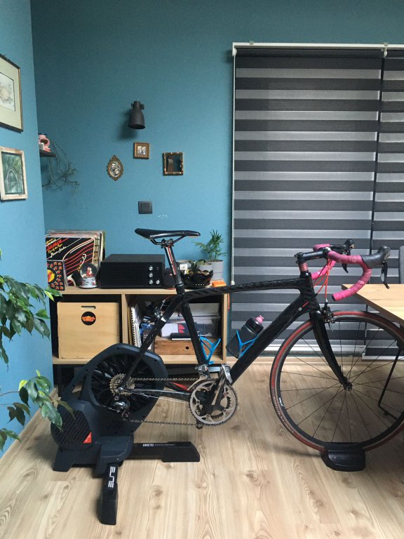

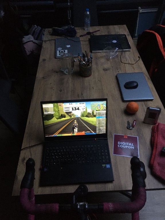

Bu trene binmemek için çok direndim fakat yağmurda çamurda parça eskitme maliyetinin yükselmesi, sokağa çıkma yasaklarında riskli sürüşler (ve yenen ceza), evden çalışma şartlarında öğle arasında ter atma fırsatı, güç değerleri ve istatistik merakı, erteleye erteleye fiyatların arşa çıkması, bunun üstüne 1 Mayıs'ta gümrük vergisi ve limitinin iyice saçmalayacağının kesinleşmesi derken dün makineyi teslim aldım ve kurulumu yaptım (teslimat sürecini Wiggle konusunda paylaşacağım).
Konunun son 30 sayfasını okudum ve 2018'den beri trainerların, uygulamanın, sizlerin gelişimlerini görüp değerli katkılarınız sayesinde tüm sorularıma cevap buldum. Hepinizin eline sağlık.
Artık Elite, Zwift ve komşular düşünsün :)

Mantıklı. Ben de pes edip katılmıştım bu kervana. Hoşuma gitmeyen çok yanı var ama vakit geçirmek ve motivasyon için etkili. 10 yılı aşkın süredir evde çok çeviren biri olarak deneyecek şeyler listem çok kısa.
Şimdilik anonim takılıyorum zira Zwift gizlilik açısından berbat ötesi. Size musallat olan birini engelleme şansınız yok mesela. O derece kötü.
Diğer bir olumsuzluk da yarışlara fazla kaptırıp antrenman programını sekteye uğratma riski.
Bu ikisi hariç gerisi olumlu etkiler. Mesela gazlamak gerektiğinde çok işe yarıyor. Kendinizi her zaman bir tık daha fazla zorluyorsunuz.
