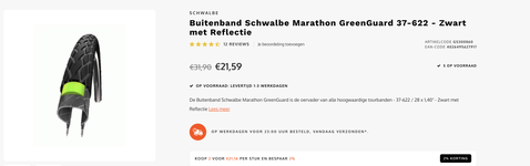

Lastik ölçülerine baktığımda sanırım en dorusu bu ebatta kalmak olacak ... lakin mesela eşimin bisikletini (o BSP marka) ... çatal aralığı daha fazla... ki o bisiklerin üzerindeki lastikler de orjinal olarak daha kalın... neyse .. ben orjinal ebatında kalayım ...
sanırım benim ölçüm 37-622 ve bu da bana uyacak bir lastik, değil mi ?
Genellikle iç lastiği de değiştiriyorlar aynı anda.. böyle bir şey sizce de gerekli mi ?
@Spartiat
284258 dosyayı görüntüle
Evet, bu lastik uygun.
Dış lastik sökülmüşken iç lastik de değiştirilebilir ama sağlamsa gerek yok bence.
