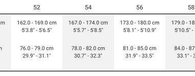

Merhaba,
Boyum 1.74, bacak boyum 80. Trek domane kullaniyorum. Bu model icin trek'in tavisyesi asagida
54 aldim ben, bike fit de yaptirdim ( stem degisti ) diyebilirim ki cuk diye oturdu. Alirken 56'ya da soyle bi oturdum teorik olarak benim icin sinirlardaydi ama hosuma gitmedi. Bu yuzden trek'in tavisyesine guveniyorum diyebilirim.

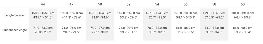

Sizin istediginiz model icin ise trek'in cizelgesi asagidaki gibi
Trek'in tavsiyesine gore sizin icin ideali 58. Bacak boyunuz icin 56 sinirda gozukuyor, dediginiz gibi stem degisirse boy icin daha rahat edebilirsiniz. Ayni modeli kullanmadigim icin soylebileceklerim malesef bu kadar.
