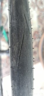

Siparişini verdiğim Continental Ultra sport 3 lastikler geldi fakat şişirdikten sonra yan tarafında fotoğraftaki siyah lekeler dikkatimi çekti. İlk geldiğinde mi böyleydi sonradan mı oluştu takma şişirme esnasında bilmiyorum. İlerde bir sorun yaratır mı acaba?
Ben bir sorun göremedim. Sanırım sizin lastiğin yanağı gri renkte. İlk defa gördüm bunu. Belki de kameradan dolayı öyle gözükmüştür.
Evet kameradan dolayı o şekilde gri duruyor. Dediğim kısımları kırmızı içine aldım sanki soyulmuş yada birşey sürtünmüş gibi duruyor. Ordan yırtılmasından yada çatlamasından korktum.
