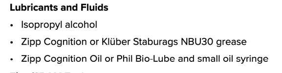

selamlar. jantı alırken normalde içinde yağ da çıkıyor , onu bitirdiniz herhalde? konu ile ilgili TR içindeki en iyi bisikletçi oldugunu düşündüğüm bisiklet sepetine danıştım. cevabı size iletirim. İstanbulda olsaydınız işi hemen çözerdik.
Selamlar,
Zipp'in nsw için önerdiği iki yağdan biri phil bio lube fakat, serkan abinin elinde ne yazık ki bulunmuyor. Aynı markanın başka bir yağı olan phil tenacious oil mevcut elide var. Kendisiyle görüştük konuyu. O da bio lube ürünene göre daha viskoz ve kalın bir yağ. Makine yağı olarak kullanıyormuş bunu kendisi.

Ek olarak kutu içeriğinde ne yazık ki nsw cognition oil yok. Siz yazdıktan sonra baktım youtube videolarında, herhangi bir unboxing videosunda da göremedim.
benim arkadaşın nsw sinden çıkmıştı , ama eski rim versiyonu onunki. serkan abi çözemediyse kimse çözemez zaten.
